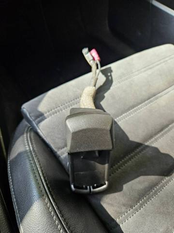

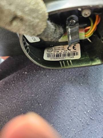

Salutare
Dețin un passat B6 2009 cu rns 510
Recent am schimbat modul ul de sub scaun cel vechi (prima poză ) cu cel nou (poza 2)
O prima problema este faptul ca pe tester dă eroare
O a doua-a problema este ca nu pot folosi comenzile de pe volan in BC pentru Pairing (volan 8 comenzi de fabrică )
Iar ultima problema apelează la un număr "0444"
Ma puteți ajuta cu câteva informații dacă este nevoie și de coding prin TeamViewer plătesc
Pe tester ce eroare?
Ptr comenzi..nu ai ce-i face. Modulele generatie noua nu ,,stiu" decat de volan cu 12 butoane. Poti trece la volan cu 12,dar trebuie sa te gandesti la costuri...

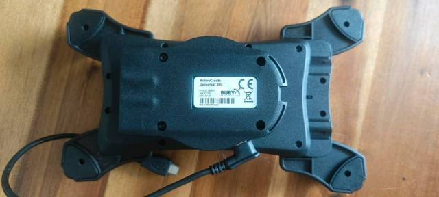

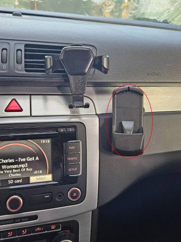

Salutare! Sunt George, nou pe forum, va rog sa ma ajutati cu una dintre "problemele" mele. Detin un VW Passat B6 din 2010, CBBB, 170 cp. Navigatia presupun ca este RNS 310/315(atasez poze) care nu vede telefon/bluetooth. Este datorita faptului ca nu am modul si cablaje sub scaunul din dreapta? Masina am cumparat-o anul trecut cu acel suport bt montat in bord, neconectat insa, si in nestiinta de cauza am cumparat si cradle-ul 3xl pt smartphone. Intrebarile mele: se pot vedea din vcds modulele de pe masina? Se pot identifica codurile lor? Care ar fi cea mai buna solutie pt a putea conecta telefonul prin bt cu unitatea masinii? Momentan masina are volan fara comenzi, dar intentionez sa schimb si lucrul asta.
Mentionez ca nu doresc lucrurile astea pt ca sunt "cool" sau dau bine pe masina, ci pt faptul ca ma ajuta cu comenzile, masina fiind adaptata handicapului meu. Mi-ar fi mai usor cu mana de pe volan sa "execut" anumite operatiuni.. Orice idee sau sfat sunt binevenite. Multumesc!

Aparatul este un 310 fara BT. Solutie-instalare modul BT,cablaj si microfon. Sau inlocuire 310 cu un 315 cu BT intern.
Sau avand in vedere costurile pt a merge pe OEM si sa fi si limitat pe urma de technologia bluetooth,etc de la acea vreme, mai bine si ieftin iesi cu o navigatie AM si scapi de stres.
Mda....e o varianta si asta. Dar din pacate o navigatie AM de calitate e scumpa. Uneori depasind o navi Oe. Cele ieftine sunt de slaba calitate,cu multe probleme. Acum....fiecare ce alege.
Clar o navigatie bună AM depaseste costul unităților OE, asta și pentru ca acestea au îmbătrânit, nu te mai ajuta cu nimic dpdv al conectivitatii, functiilor, s.a.m.d. Deci, recomand ceva AM bun, dacă exista buget.
