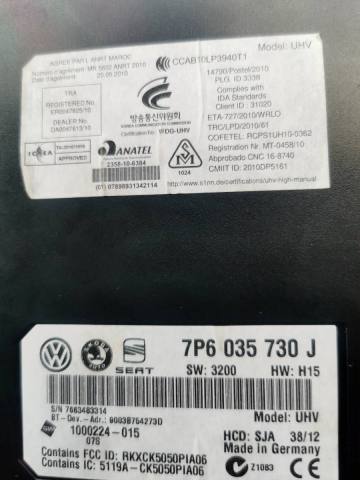

Ce versiune software (SW) are modulul? 7P6035730J are protocol AVRCP si ar trebui sa afiseze titlul melodiei si sa se poata schimba melodia din comenzile de pe volan

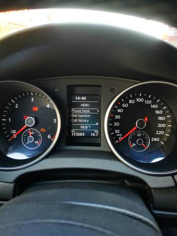

Cu telefonul conectat ar trebui sa afiseze in CB titlul melodiei in meniul Audio, agenda si istoricul apelurilor in meniul Phone si ar trebui sa se poata schimba melodia din comenzile de pe volan. Volanul cu comenzi este montat de fabrica sau ai facut retrofit ulterior?

SW 3200 este AVRCP sigur. Posibil incompatibilitate cu ceasurile/ volanul

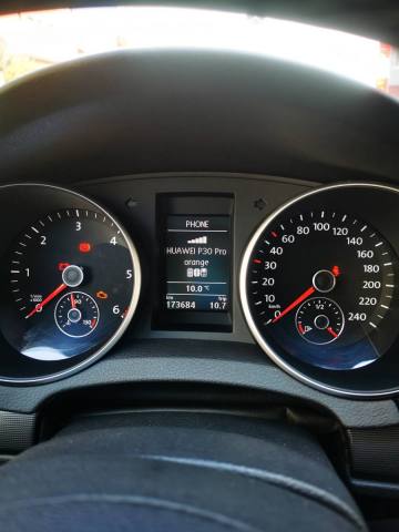

Acum am plecat de la meserias! Asa arata bordul!

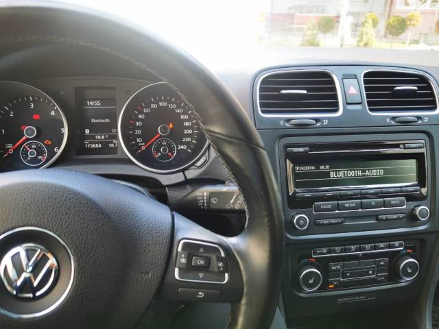

Uite asa apare la mine. Am facut cu unghi larg sa prind ai BC si RCD 310!
Probabil nu e compatibil modulul.

La mine apare asa cu titlul melodiei doar cand e pe CD player.

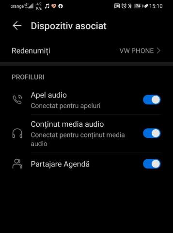

telefonul are soft de fabrica sau este root-at? Incearca si cu alt telefon
Soft din fabrica....!Cumpărat de nou in garantie.... Are bifat toate la bluetooth!

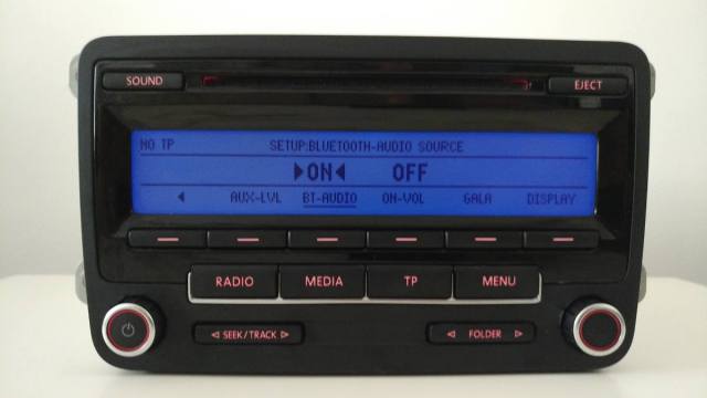

Vezi ca RCD-ul are o optiune in setari pentru afisarea titlului/ artistului (INFO parca)
La RCD510 este in setari-media-Hide artist/ track name
Daca nici asa nu funcționează inseamna ca este de vina softul RCD-ului
Are info. La piesele de pe CD-ul mp3 arata artistul si titlul melodiei dar la bluetooth nu arata nimic. La CD arata si in BC titlurile!
