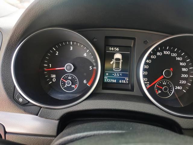

Nu știu ce inseamna HL. BC asa arata. Nu este in meniu obtiunea Phone!
Da,este HL. High Line. O sa apara Phone in meniu.

Am pus modulul 7P6035730J pe golf 6 2012 cu RCD 315 pe negru. A recunoscut telefonul agenda si muzica de pe telefon fara codare cu vagcomul telefonul. Dar comenzile din dreapta de pe volan nu sunt funcționale. Ar trebuii sa mearga si comanda vocala? Sau trebuie alt player!
Da is HL maxidot. Nici melodiile nu se pit schimba de pe telefon din volan.
A aparut meniul Phone pe display ceasuri? Melodiile nu le poti schimba cu modulul asta..
Da a aparut. Agenda, apeluri pierdute tot!
Si ce nu merge? Nu poti derula in meniul Phone? Ai adaugat phone pe adresa 19 can gateway?
