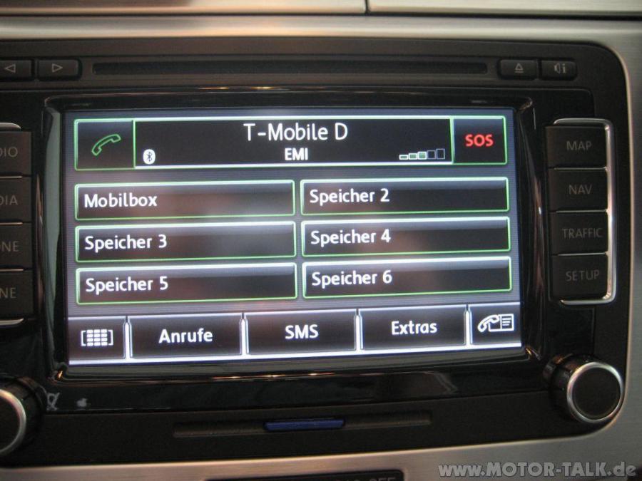

Am rezolvat( sau s-a rezolvat ), vad SMS pe bord dar pe RNS510 nimic, ce trebuie sa fac ca sa am in meniul RNS-ului si SMS, ca in poza de mai jos ?
Si alta problema ( sau nu ), cand ma suna cineva, RNS-ul trece pe mute si afisaza o pictograma micuta cu un telefon in partea de sus, nici macar nu se comuta pe meniul telefon, in schimb pot sa intru in meniul telefon si sa sun. Este ceva gresit, sau este normal asa?
Modificat de passat19tdi
Nu am gasit sa afiseze pe Rns sms-urile..de unde si poza?? de pe net??
Nu comuta pe meniul phone..dar trebuia sa ai sunet in difuzoare..sa si ton apelare..
Cred ca ori e codat gresit....ori ceva incompatibilitate..
5n0 nu stiu sa afiseze sms-urile pe unitate.

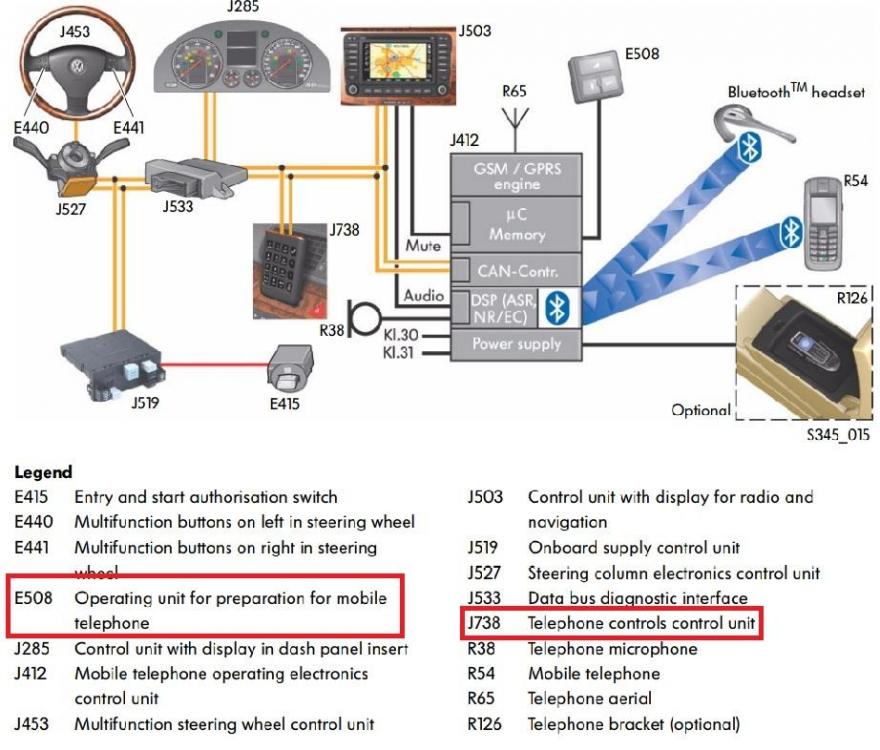

Revin cu o mica problema, am montat modulul 5n0 035 730 C, totul functioneaza neasteptat de bine dar am doua erori care reapar dupa stergere:
02794 - Cell-Phone Prep. Control Head (E508)
            009 - Open or Short to Ground
02749 - Control Module / Control Head for Telephone (J738)
            004 - No Signal/Communication
Comform pozei este vorba de tastatura si modulul cu trei butoane din plafoniera pe care eu nu le am.
Codarea pe care o am acum este 0020255, inainte de asta am avut 0020055, am pus eu 2 in pozitia 5-a din cod pt ca imi aparea si o eroare de antena, am pus 2 si nu mai apare.
Banuiesc ca este ceva cu ultimele 2 cifre, dar interfata mea nu ma ajuta, ca este prea veche, asa ca va rog, daca aveti cunostinta ajutati-ma.
