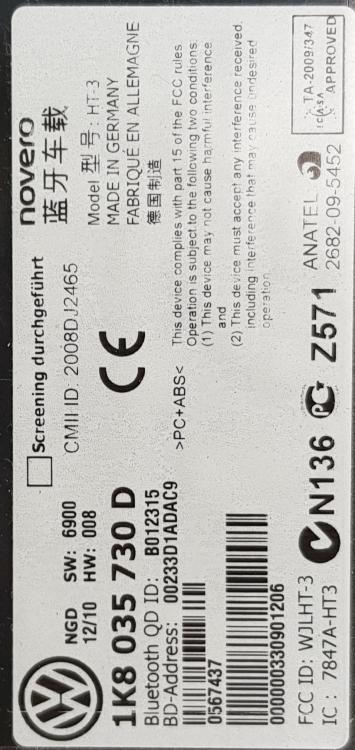

Ce stiu aceste module: 3C8 035 730  si  1z0 035 729, ambele fara litera  ( A, B, C  etc) ?
Ce recomandati pt bord rosu maxidot si RNS 510?
3c8-afisare pe bord rosu,pe Rns,rsap
1z0-nu cred ca merge la tine.
Depinde ce vrei-afisare agenda,streaming,rsap sau nu..citeste un pic...am scris ce fac o gramada de module..
va rog ajutati-ma cu un sfat si o parere. Modulul 7p6 035 730 b, in ce masura este compatibil cu iphone si, daca in jurul sumei de 100 euro gasesc ceva mai bun.
Multumesc mult
Multumesc. Voiam sa stiu ce minusuri are fata de alte module premium, te rog.
Nu afiseaza SMS pe ceasuri in comparatie cu 3c8xxxxxx cu litera la sf.
Modificat de spido
Si 3C8 le efiseaza doar in conexiune rSAP ceea ce in iPhone nu face.

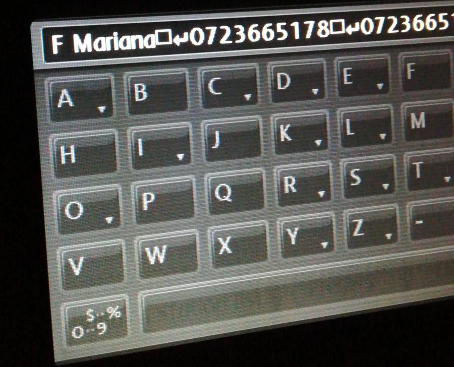

Acum 2 zile, la masina din semnatura, am schimbat modulul bluetooth 5c cu cel din imagine, 7P6. Dupa mai multe incercari am reusit sa il codez, si sa nu mai am nici o eroare....in schimb am 2 probleme:
- la tastarea primei initiale (am vrut sa scriu Florin de ex. ) dupa cum se vede si in imaginea de mai jos, apar niste semne ciudate...iar literele (de pe display ) devin inactive...si imi apare alt nume care nu are legatura cu initiala tastata, agenta este updatata.
- nu merge streamingul audio . Este posibil sa trebuiasca sa mai trag 2 fire (left si right ) de la modul bluetooth la bolero ?

Ptr agenda-incearca sa conectezi alt tel si vezi daca descarca/vizualizezi agenda corect.
Ptr streaming-sa nu fie inactiv din codari..in functie de echipare,posibil sa nu ai cablaj stereo..dar trebuia sa se auda un singur canal.
