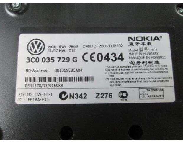

Salut, am modelul acesta de radio casetofon  + modul 3c0 035 729 G (nokia) , ce imi trebuie sau ce sa cumpar sa pot activa.. sau ce pot face sa fac BT, daca cumpar un cradle de la bury merge?, ms
12.jpg.8d280369fc5a7ffde1b8cf15ca73ae0f.jpg11.jpg.c8dc2b0daa487b8e054c3af4752ee7ad.jpg
Modificat de dev19871
Nu stiu de ce insisti cu acel modul.
E generatie veche...e un ,,dinozaur" al BT..
M-am chinuit si eu acum ceva timp cu unul...si am preferat sa-l schimb pina la urma.Ia un standard..macar..va merge ok cu orice telefon.
On 7/16/2018 at 8:53 AM, spido said:
Trebuie recodat modulul 1k8...sa nu mai lucreze cu touch adapter.
Poate sa-mi spuna si mie cineva cum se face asta?
Cu vcds in long codding alegi w/o cradle.
