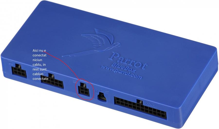

Am cumparat de curand un passat b6, are casetofon standard dar am gasit niste cabluri usb mama si jack 3.5 audio, dupa ce am conectat un usb si am dat pe aux, nu s-a intamplat nimic, am scos casetofonul afara, si am gasit o cutie albastra exact ca cea din imagine de mai sus Parrtor BlueBox unde erau conectat acel cablu usb mama si jack 3.5 dar lipseste componenta neagra unde sunt butoanele pt telefon.
Intrebarea este daca pot folosi acea cutie doar sa ascult muzica prin usb si cum as putea sa fac asta?
Sau trebuie sa cumpar si remote of parrot?

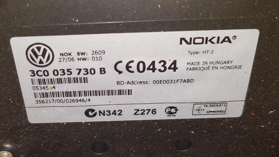

narcis laurentiu
Salutare, am schimbat la masina din semnatura modulul bluetooth, am avut 3C0... si am luat 1K8.....B , merge apel si streamig audio dar nu apare nici pe mfd nici pe rns 310 cand sunt apelat sau apelez, comenzile pe volan merg si cand dau volum in timpul apelului apare pe rns cu verde volumul, daca apas pe phone la rns se pune pe mute. Am sanse sa imi apara pe rns sau pe bord persoana apelata?
Nu.1k8 e standard
.fara afisare agenda.persoana apelata,etc..

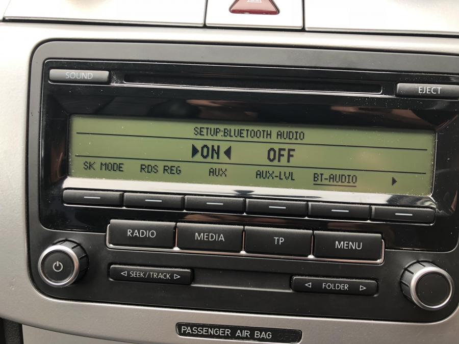

Salut!
Recent am achizitionat un polo 6r. E echipat cu radio rns310 ,modul bluetooth 1k8 035 730 d ,mfd(alb),comenzi volan pt mana stanga ,cradle pt touch phone kit ( https://i.ebayimg.com/images/g/ukIAAOSw~jpbMVaR/s-l1600.jpg ).
Telefonul nu detecteaza nici un aparat bluetooth. Am activat bluetooth audio din setup,contactul pus/motor pornit  si nimic. Am testat cu diferite telefoane.
Intrebarea mea este ,fara touch phone kit montat sau alt modul bluetooth  nu pot folosi bluetooth ? Doar audiostream ma intereseaza.
Modificat de Manuel N.
Cauta in aria specifica!
Trebuie recodat modulul 1k8...sa nu mai lucreze cu touch adapter.

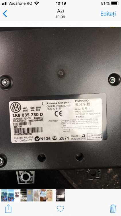

Salutare! Am un Passat din 2010 cu ceasurile albe, nu am comenzi volan iar mașina a venit cu rcd 310!
Dupa ce am citit discuțiile de aici, m am uitat sub scaun și am găsit modulul bluetooth Novero 1k8035730d.
Am cumpărat și RNS 510, dar nici pe acesta și nici pe rcd-ul nu am reușit sa fac conexiunea.....
Trebuie un VCDS și scris fin nou modulul sau ce?
Ai pairing adapter sau suport pe bord?
Daca nu,incearca sa cauti cu telefonul imediat dupa punerea contactului...ar trebui sa gasesti un vwuhv.Conecteaza-te la el..
Scuze am uitat sa menționez.....am suport de tel pe bord!
Atunci trebuie recodat modulul cu vcds sa nu mai lucreze cu adaptorul..
Ok! Mulțumesc pentru informație! Am înțeles ca acest modul nu afișează agenda/apel sau streaming audio! Trebuie modul premium?
Adică 7P6 sau 5K0...?
