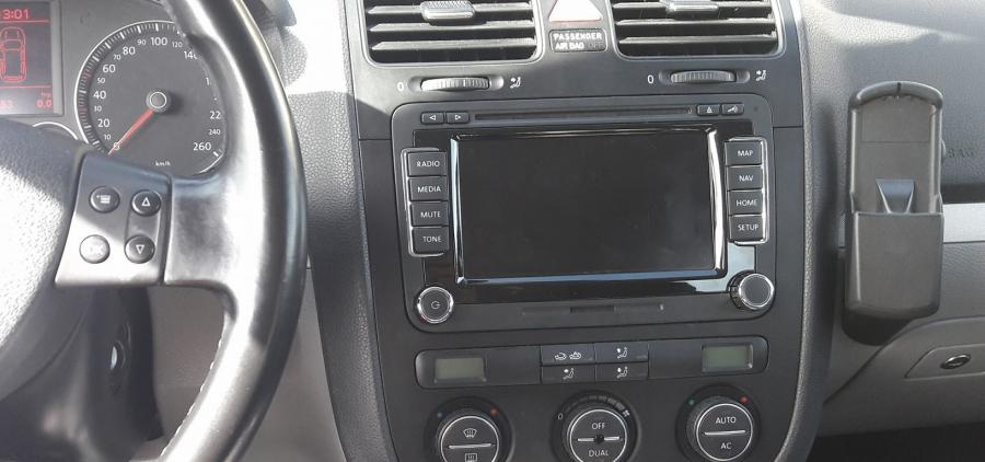

salut, am schimbat recent rcd-ul 300 cu rns 510 si am fost curios sa vad daca pot reda audio din telefon spre rns, prin bt, dar nu am reusit, ori nu merge ori nu am stiut ce mai trebuie facut. am conectat telefonul la vw uhv(prima data cand am incercat bluetooth-ul) iar imediat in meniul de media mi-a aparut iconita bluetooth, pana sa sa conectez telefonul aveam doar cd, sd, hdd si aux, dar oricum, nu o puteam selecta, ca si cum ar fi inactiva. mentionez ca pot raspunde la apeluri de pe volan, aud persoana cu care vorbesc in boxe, totul e ok. stiti daca si cum s-ar putea reda muzica prin bt catre rns? in poze sunt rns-ul si adaptorul pentru telefon, pe oricare din cele 2 butoane de pe adaptor as apasa, primesc un bip de la un numar ciudat, probabil testeaza daca e conectat ok. multumesc
Iconita devine activa dupa ce pornesti playerul din tel si rulezi o melodie.
Ce modul BT este instalat?
Asta nu stiu inca, o sa incerc sa scot modulul sa vad. Am incercat sa redau de pe yt dar nu s a intamplat nimic, o sa incerc si din memoria telefonului, ma gandesc ca poate nu suporta, dar altfel de ce ar fi aparut bluetoothul in rns.
Daca ai Android verifica la conexiuni/BT/vw uhv la setari daca e activat continut media.
am optiune doar de sunet apel..din ce am mai citit, e posibil sa nu se impace rns-ul cu bt? trebuie facute ceva codari? montarea rns-ului a fost facuta de mine, totul a fost plug and play, m-am si mirat sa vad ca merg toate functiile, inclusiv ceasul de pe rns s-a sincronizat cu cel de pe bc, comenzi volan , navi pe bc etc. posibil sa nu suporte nici bt, momentan nu am masina la mine si nu va pot zice seria bluetooth-ului.
Poate fi un modul incompatibil,o codare,o setare nefacuta...fara informatii suficiente nu te putem ajuta.

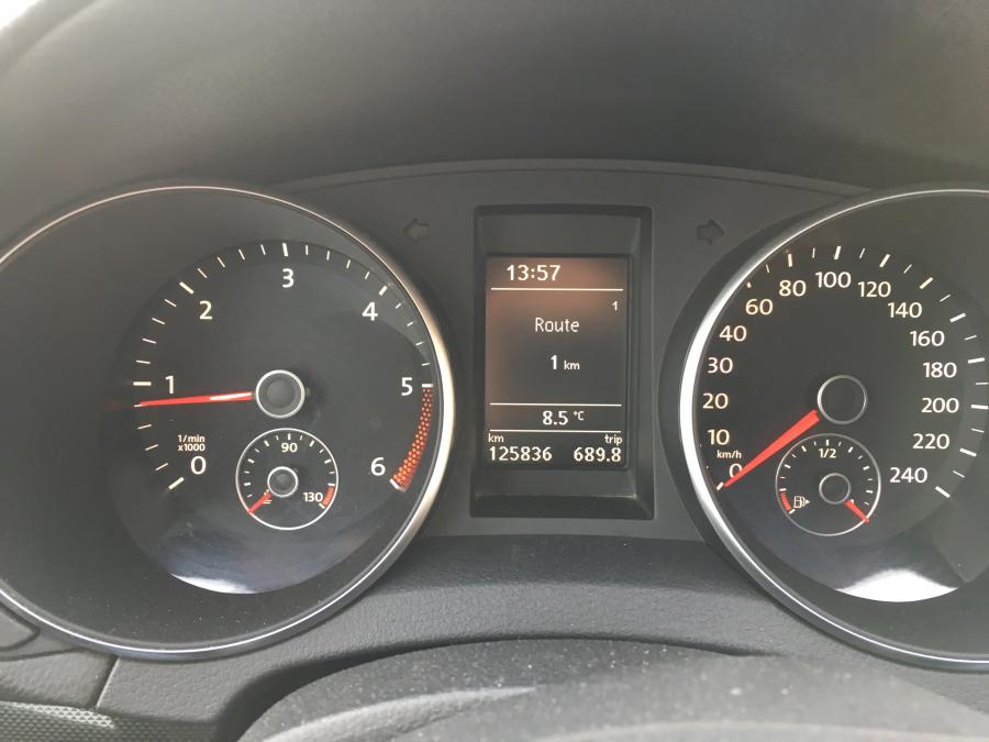

Buna, va rog mult sa-mi recomandati un modul bluetooth compatibil atat cu RCD 510 cat si cu iPhone. Tipul de masina eate Golf VI cu maxidot (cred). Atasez poza.
