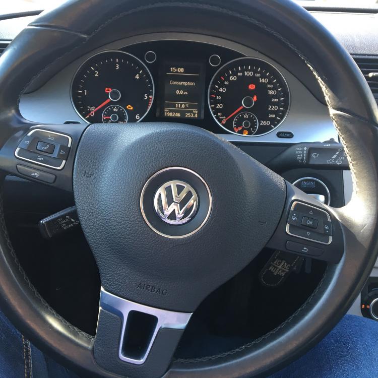

Zice ca e maxi alb.Ce volan ai? Daca e cel vechi cu 8 butoane-asa face.Nu te lasa sa accesezi meniul.

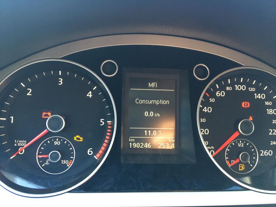

Florin, ce inseamna lowline? Am atasat o poza a ceasurilor. Ms
e ok - e BC+. trebuia sa te lase  sa le faci pereche.

Am atasat o poza si cu volanul. Ceva solutii pt a-l face din nou sa mearga? Ms

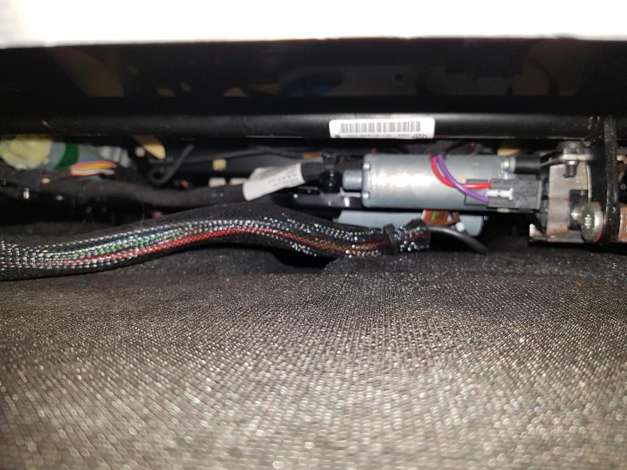

@spido, îmi poți spune te rog care mai exact? Asta am sub scaun:
Este sub acel capac mochetat.... Care se vede smin partea inferioara a pozei. Ridica-l și scoate modulul. Pune poza sa vedem codul acestuia
Pe mocheta trebuie sa fie un suport fe spuma/sau capa de plastic..Trage scaunul in spate maxim si o sa-l vezi..
