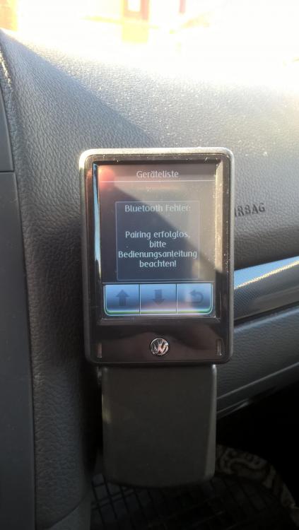

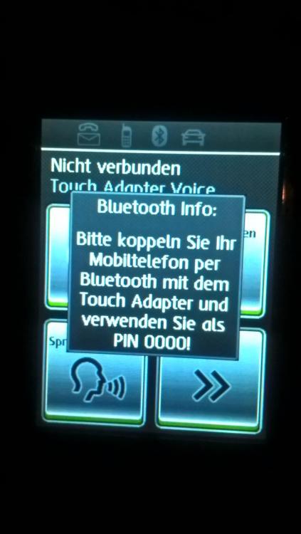

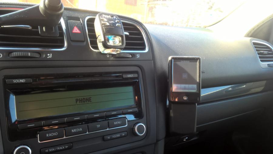

Am scos adaptorul,iam dat căutare cu bluetoothul gaseste ceva necunoscut,dar nu răspunde la conectare. Habar nu am ce sa-i mai fac!Atasez si câteva poze:

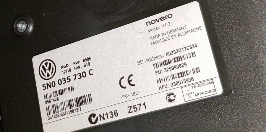

Am si eu o intrebare. Am un Passat B6 din 2010 la care nu ma pot conecta cu telefonul recent achizitionat (un Samsung J7, 2017). Am inteles din ce am citit aici, ca modulul Bluetooth nu e compatibil cu Bluetooth v4.1 al telefonului.
Sub scaunul din dreapta, am asta: 5NO (vedeti in poza)
Credeti ca se poate face ceva? Se poate pune un alt modul dintr-asta?

Nu cred ca modulul lui merge in digi.

Paie conectat.Cu ce te ajutam?

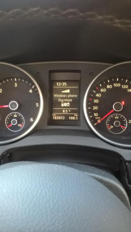

La cb e conectat,pot vedea agenda,efectua apeluri,sa răspund,sa modific tonuri de sonerie,istoric...,dar pe adapter nu se conectează...,Nu pot importa muzica din tel.si asta ad vrea,decât daca atasez cablu prin aux. Pe adaptor sînt niste pictograme 4 la număr în partea de sus,care sunt mai "luminate"când este activ. Asa am vaut pe youtube. Este cineva oare din SM vreun membru care ar putea pe viu sa imi arate? Mulțumesc.

Nu la cb se conecteaza ci la modulul bt.Ca afiseaza acolo...asta e altceva.

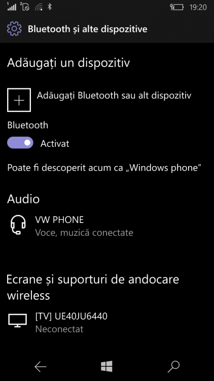

Conecteaza-l,intra pe tel la setari/conexiuni/bt/ si vei vedea o steluta in dreapta denumirii deviceului conectat(vw uhv) .Clic pe steluta si vezi daca e bifat continut audio/sau ceva cu media.Altfel-trebuie verificat daca este activa functia pe modulul bt cu un vcds.
Succes!

Se schimba modulul..sau telefonul.Nu e vb de versiune bt ci de conectarea Rsap.J4 nu suporta Rsap.

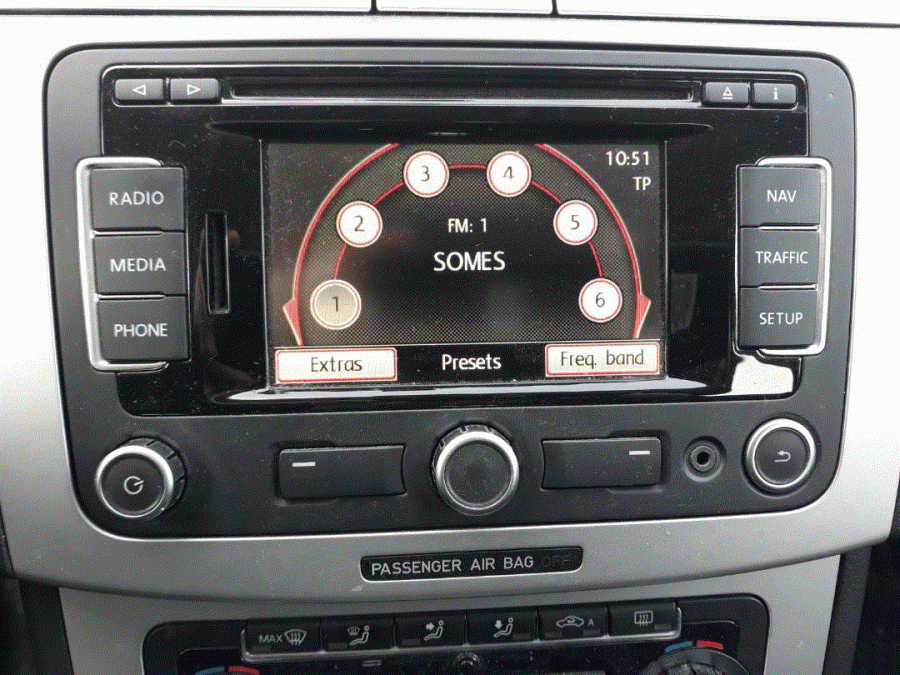

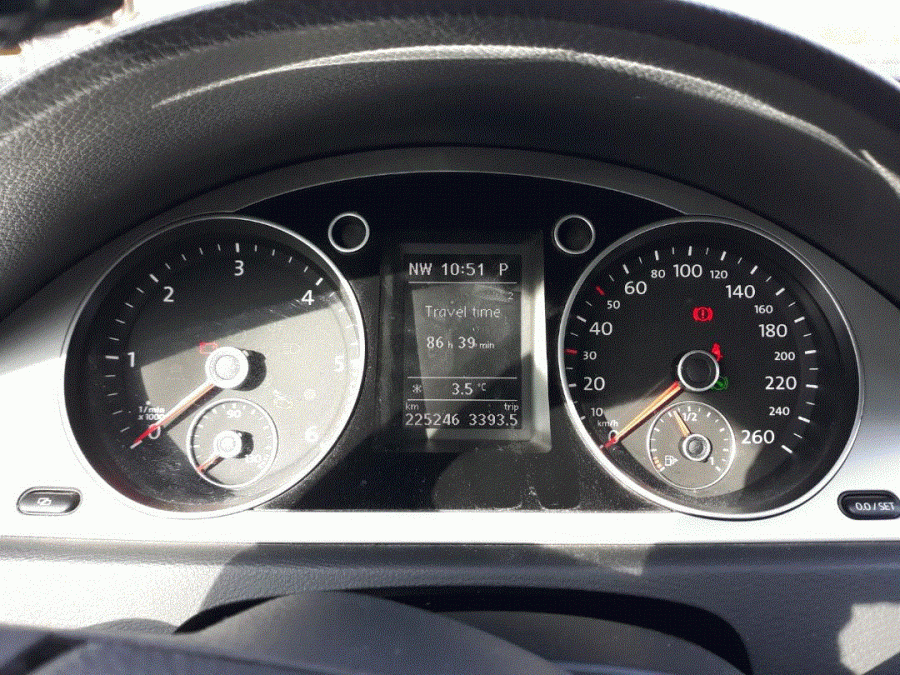

Din cate stiu eu am RNS315 iar bordul e cu maxidot.
In atasament sunt pozele.
Daca e Rns315-poate avea BT intern si sa fie inactiv.Se activeaza cu Vcds.
Daca e RNS310(sunt identice la butoane,fata..) ai nevoie de modul separat,cablaj,microfon..
Sau poti opta ptr un alt aparat OEM cu BT integrat.

 Tot nu reusesc,nu am acea steluta! Asa arata pe tel si asa arata touchul când apas mai mult timp butonul dreapta sus de pe el cu cele doua sageti. Ma stresează deja. O chestie care ar trebui să fie simpla implica atatia nervi. Am stres si deconectat si la fel...
