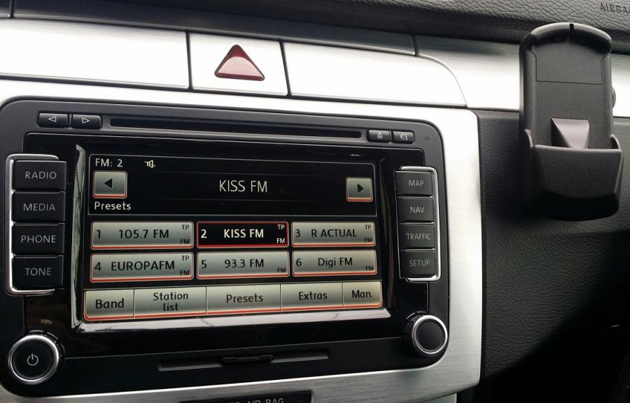

Pe un Passat 2009, cu dotarile din imagini, daca cumpar un 3C0 051 435 PA sau TB, obtin vreun rezultat?
Daca stiti si ce facilitati ofera cele 2 adaptoare, v-as fi foarte recunoscator.
La modelele de adaptoare cu display - vezi agenda, cine suna, etc... plus unele sunt cu comanda vocala, etc.
Am inteles.
Deci varianta sa vad agenda pe navigatie si sa pot asculta si muzica de pe tel prin bluetooth, nu exista cu aceste 2 adaptoare.
nu. pt afisare pe unitate, schimba modulul de BT cu unul Premium - 3c8 xxx xxx sau 7P6 xxx xxx

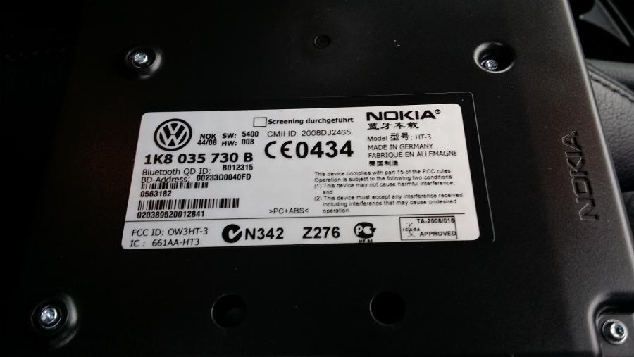

Ce rost mai are sa investesc intr-un modul premium ? - asa achizitionez un modul 1K8......low cost.......
