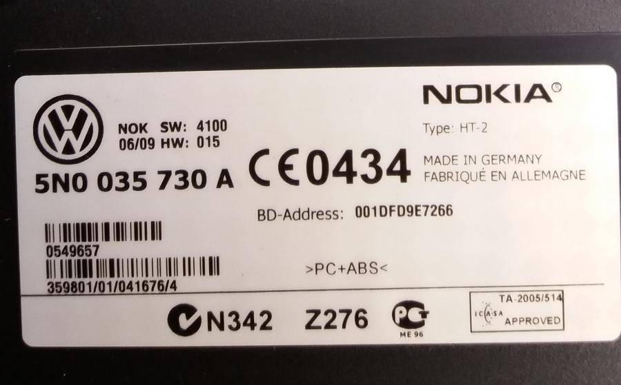

Spido cred ca ai dreptate in leg cu modulul deoarece am cautat sub scaun pentru prima data si am gasit un modul cu acelesi cod dar cu A  in coada.Il pun in attash.
Poate imi recomanzi si mie cateva modele compatibile.   Oare asta este compatibil 5K0 035 730 B

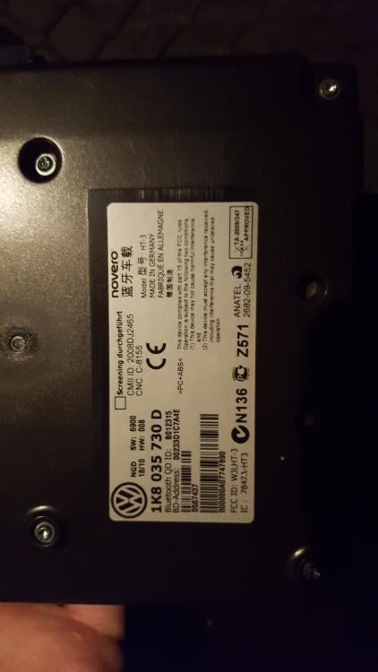

Salut,  am un Passat b6 din 2009 cu RNS310 si suportul pentru Bluetooth in dreapta pe bord. Butonul de phone de la rns (sau volan) pune volumul pe mute. Sub scaunul din dreapta am modulul 1k8035730c model ht-3. Nu reusesc sa conectez telefonul. Nu apare in meniul de la volan optiunea de phone. Ce trebuie facut?
Recodat modulul,sterse conexiunile vechi.Nu o sa vezi meniul pe ceasuri.
Am schimbat modulul de Bluetooth cu unul asemanator dar mai vechi (ht -2). A aparut meniul la ceasuri. Gaseam telefonul iPhone dar nu se conecta. Ce inseamna recodat? Este operatiune complicata?
Celalalt modul avea alt cod si era cu siguranta un Rsap.

Cel cu 1k8 xxx xxx, merge cu Iphone, dar nu afiseaza nimic.
Celalalt afiseaza, dar nu merge cu Iphone.

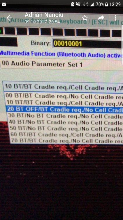

8 minutes ago, M!ha! said:
Salut. Si ce coding trebuie bagat sa mearga?
No BT cradle req/no cell ..
Parca la Byte 1 era optiunea..rindul de jos.
Asa arata..
Modificat de spido

 Am activat ieri din vcds optiunea de bluetooth dar fara rezultat. Activarea sa confirmat sa specificat si parola (1234) conexiuni vechi nu erau deorece vechiul proprietar nu a folosit functia dar am incercat sa ma conectez si tot nu a mers. Apoi am verificat din nou sa vad daca din vcds a ramas activa functia bluetooth si este activa dar nu se conecteaza.ce ar trebuie sa fac?
DAr la cautare din tf iti gaseste vre-un dispozitiv BT ?
Daca are cradle, nu gaseste nimic.Trebuie recodat fara cradle.
