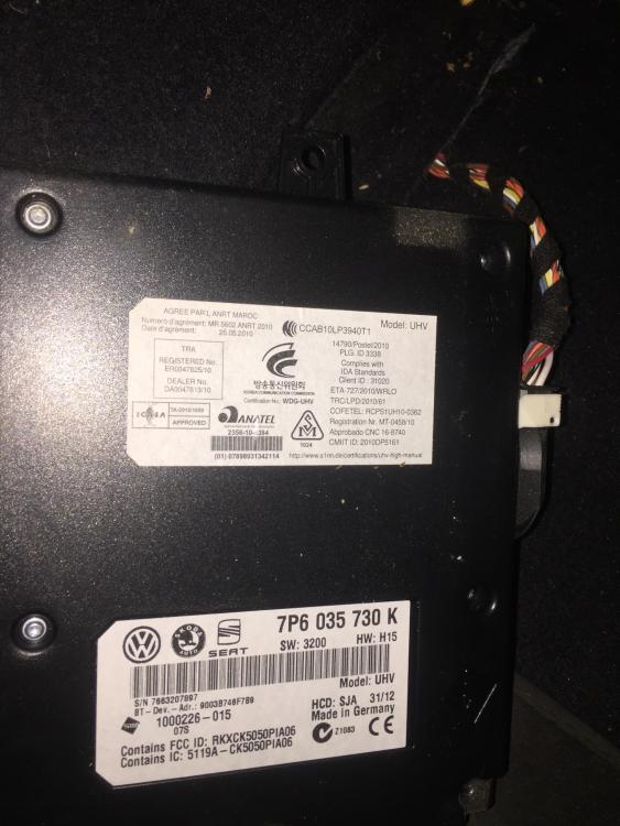

PS: Din pacate nu stiu ce modul de BT e... dar am gasit pe forum ca e sub scaunul pasagerului, m-am uitat si eu, si am gasit aceasta cutiuta. Sper sa ajute

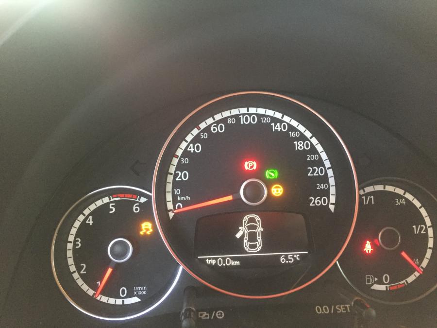

in plus acum apar 2 becuri galbene care stau aprinse (volan si esp) :( mai bine nu faceam nimic :(
se sting in 50m, nu te panica degeaba

Probabil ai un modul care asigura conectare doar rsap.Asa lucreaza ele...
Vezi ce cod e pe modulul de sub scaunul pasagerului..
