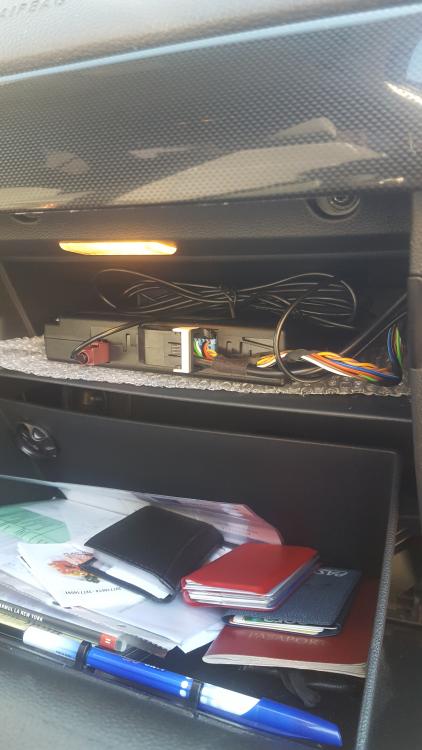

Am promis ca atasez o poza cu locul unde am montat modulul bluetooth in torpedo.

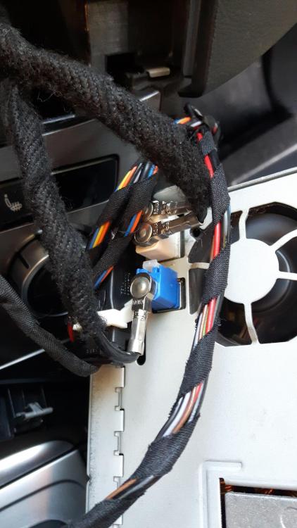

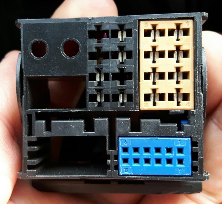

Am ceva poze facute cu conexiunile pe telefon care le pot incarca daca e nevoie ceva mai tarziu cand am posibilitatea.
L.E: atasat si pozele cu conexiunea de pe masina (poza1) si chitul cumparat functional de pe ebay (poza2).

Un aparat de masura..si la treaba..
verifica continuitate
intre pin 17 conector bt si pin 9 conector rns(pe 9 e fir portocaliu)
Intre pin 18 modul bt si pin 10 conector rns.(si pe asta ai fir portocaliu)
In conector bt pe pin 1 si 2 trebuie sa ai alimentare 12v.
+ pe pin 1 si - pe pin 2.
Daca toate sunt ok-trebuie sa mearga..
Ce ma pune pe ganduri e generatia ta de can....ma gandesc sa fi bagat CP si pe asta..
si daca avea CP - nu are - nu impiedica cu nimic, codarea modulului, cu noi functii
Cristi....kit tata... ca nu e chit de geamuri...:P

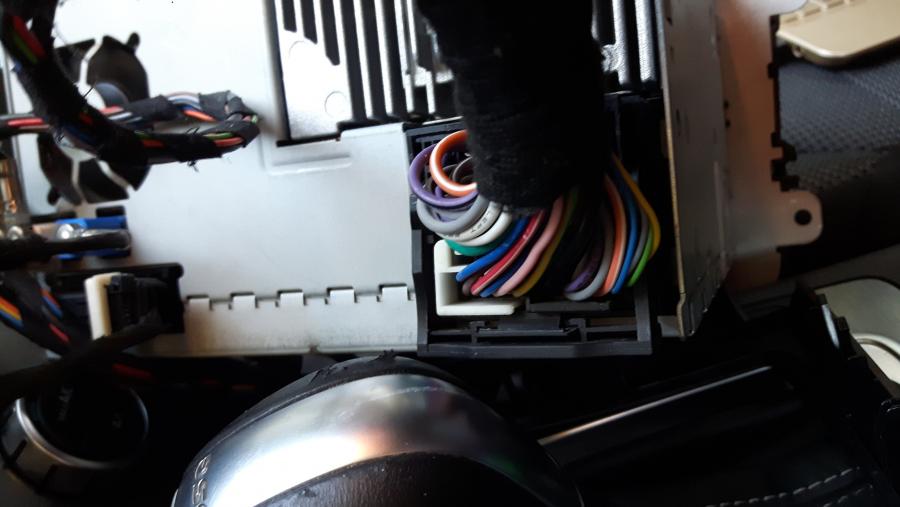

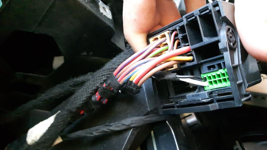

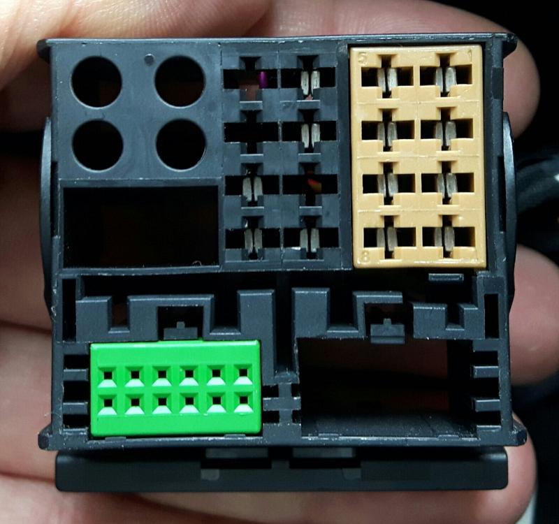

Am verificat firele și sunt ok și tot nu poate fi accesat telefonul....ce am observat diferit e la conectorul mare de pe mașini. La masina veche (2009) am mufa albastra, iar la masina noua (2015) am mufa verde..... păreri?
On ‎10‎/‎11‎/‎2017 at 18:35, cridaia a scris:
Chitul a fost luat de pe ebay si a functionat perfect pe o alta masina din 2009, la care sa instalat ulterior RNS510 si BT, neavand aceasta dotare din fabrica.
Aici am gresit putin........kit-ul a fost luat de pe carsystems.pl si este acesta din link.
Pai nu vezi ca sunt in locatii diferite???
Si la una si la alta..conectorul trebuie sa fie in partea stinga cum te uiti la poze..si poate diferi culoarea..verde,negru,...
In dreapta sunt pinii ptr microfon,aux in.
Asa cum am explicat si la telefon, pozele de mai sus sunt facute la conectorii  din bord de pe cele doua masini.
