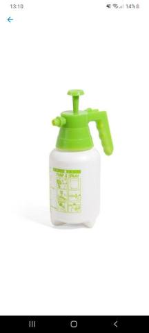

Pompa de pulverizat gasiti la metro/selgros/hornbach/bricostore/mr. bricolage/ praktiker la instrumente de gradina. Eu mi-am luat una de 7 litri pt ca o folosesc si prin curte pe la una alta ... dar merge f bine si cu spuma.

A ok am sa imi cumpar un bidon dinala cu maneta de dai la "mainvela" si face presiune am vazut la 10 litri 80 lei se foloseste si la stropit pomii si alte plante ce zici O FI BUN ALA? :)
Nu stiu . Ce am vazut eu la spalatorie e un fel de vermorel in care baga aer sub presiune din instalatia de aer comprimat si "spoiesc" masina cu spuma in strat destul de gros.
