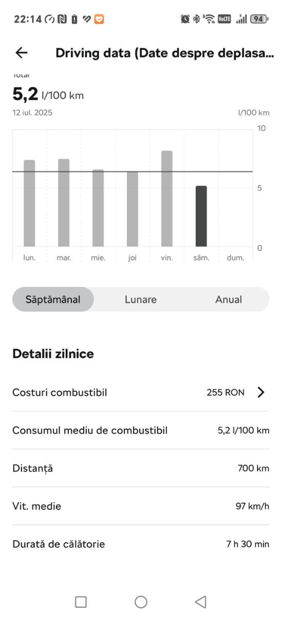

    Consum Octavia 4 - diesel
    Un drum pana la Viena, 3 pers în mașină, portbagajul plin. Consumul la pompa a fost de 4.85, mai mic decât îmi arata computerul de bord. AC setat pe 22 grade tot drumul.
