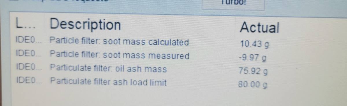

    Am vazut si eu asta si mi se pare ciudat dar cu motorul oprit e ok Acum sincer dupa drum nu l-am mai verificat.
  8. Andrei1309
    @Parpalicidar la tine presiunea diferentiala e cu -? Normal trebuie sa ai o valoarea pozitiva, nu negativa. Daca e cu - încearcă sa schimbi senzorul de presiunea diferentiala
  9. Parpalici
    Asta e de pe drum... Acasa la relanti era 3...5 maxim

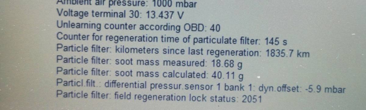

    @Parpalicipune din poza și cu presiunea diferentiala. Daca este aproape sau peste 10mbar la relantiu, îți recomand sa cureți dpf-ul la cei de la Odorheiu Secuiesc, deoarece fiind o mașină de clasă mică, cel mai probabil s-a mers cu ea foarte mult în oraș. Degeaba ai mers și și-a făcut regenerare, dacă presiunea diferentiala este mare
  13. Parpalici
    Am iesit azi cu ea la un drum pe centura A0 dus-intors de 2 ori... Eu in dreapta cu vcds stergand erorile din cand in cand si am ajuns la aceste valori.... La un moment dat eroarea de dpf a disparut dar a ramas cea de turbo. Acasa in parcare s-a aprins martorul de dpf.. In rest nici o eroare. Probabil daca merg cu ea se va aprinde din nou spirala.... turbo...pe loc nu se activeaza... Oare sa se fi curatat dpf si sa incerce regenerare sau imi fac iluzii aiurea?

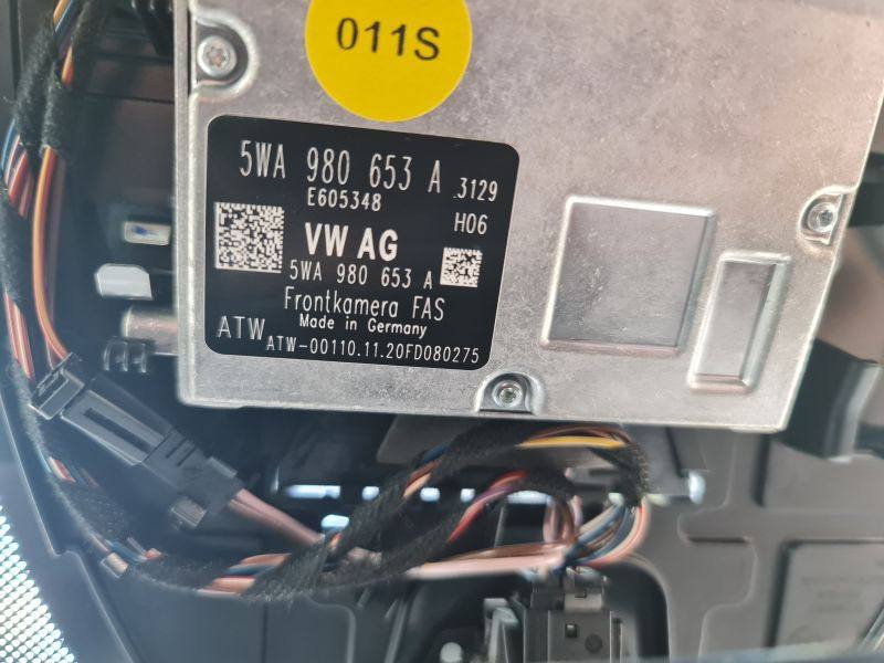

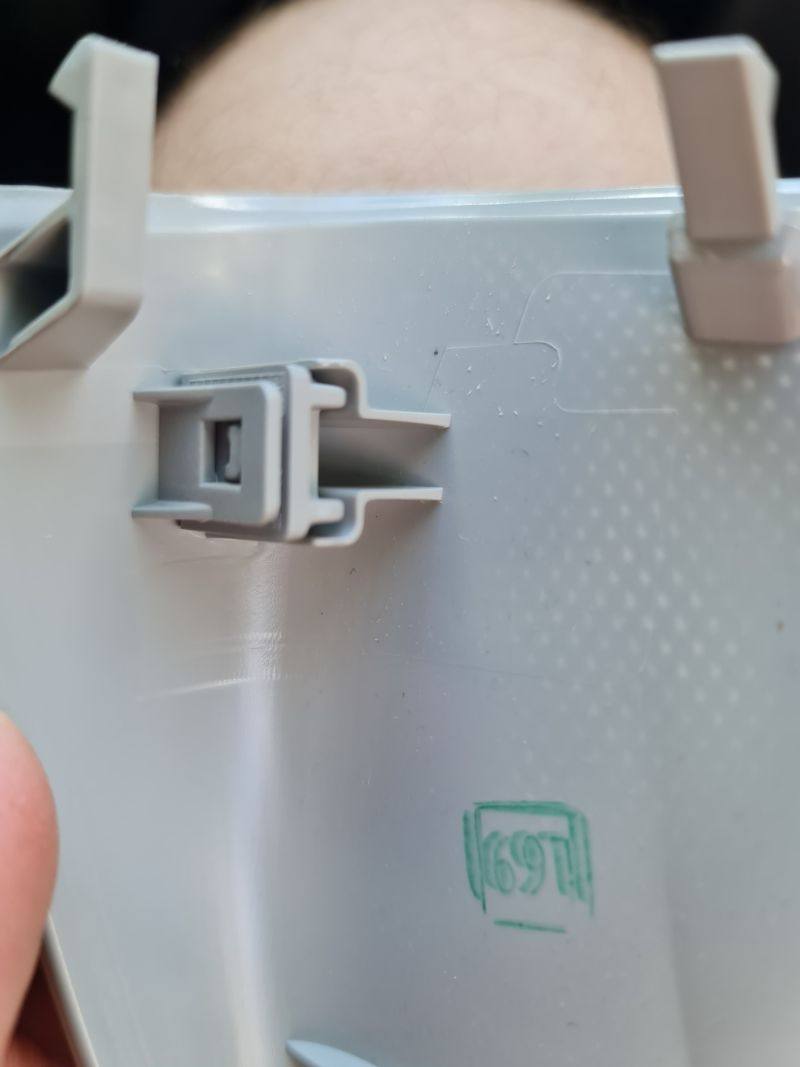

    Va salut. Va rog sa ma ajutati cu cateva informatii, pentru a conecta o camera video. Recent am achizitionat o Skoda Octavia 1.4TSI plug-in, fara alimentare 12v in consola si nici port USB in oglinda. Acel capac ornament din parbriz are un loc pentru portul USB, dar lipseste adaptorul respectiv. Desfacand acel ornament, nu am gasit decat modulul de camera pt recunoastere semne si ce o mai vedea el. Din cautari pe net, nu am gasit decat 5E3035954 ca fiind adaptor USB. Intrebare inainte sa-l achizitionez: unde se conecteaza acesta? Intreband la o reprezentanta Skoda, VW, am primit urmatorul raspuns: "Referitor la solicitarea dumneavoastra va aducem la cunostiinta ca pentru masina dumneavoastra producatorul nu prevede nici un model de retrofit in asa fel incat sa va putem oferi un port USB-C ca fiind de fabrica" Va multumesc
