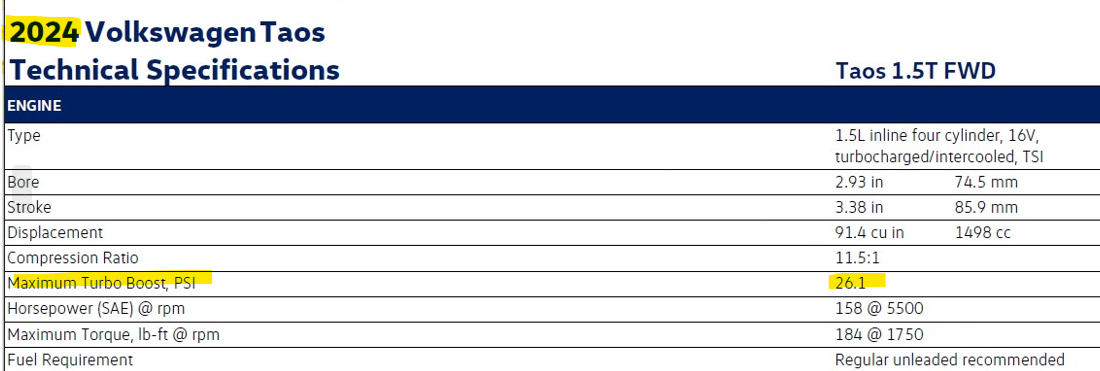

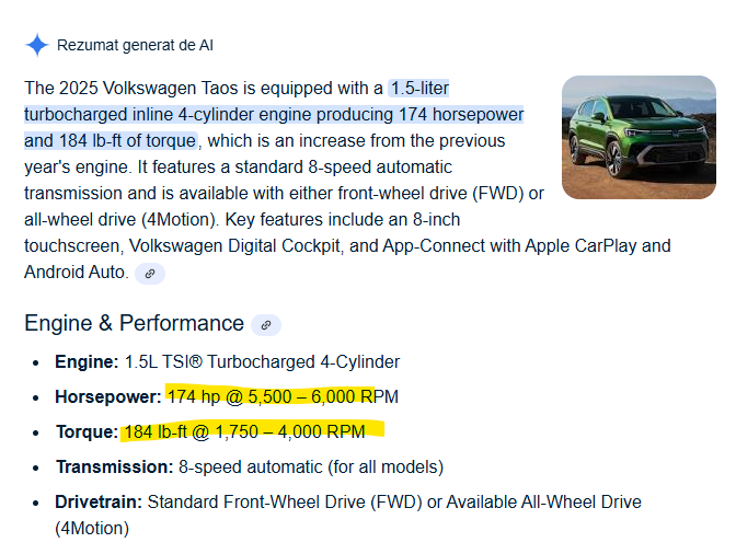

    Noul motor 1.5 TSI
    Revin, cel mai tare 1.5TSI este pe VW Taos de US care are mai multa putere decat cel vechi. Are 174HP la 5500, eu zic ca au pus o turbina mai mare, la cel vechi din 2024 (158HP) scrie ca presiunea maxima e 1.8 bar (la cel din 2025 nu am gasit). Ce mai interesanta informatie e ca are acelasi cuplu maxim de 250Nm dar de la 1750, oare care o fi explicatia ca au limitat cuplul? Poate EGT-ul care ar avea legatura cu NOx-ul? 2025 2024
