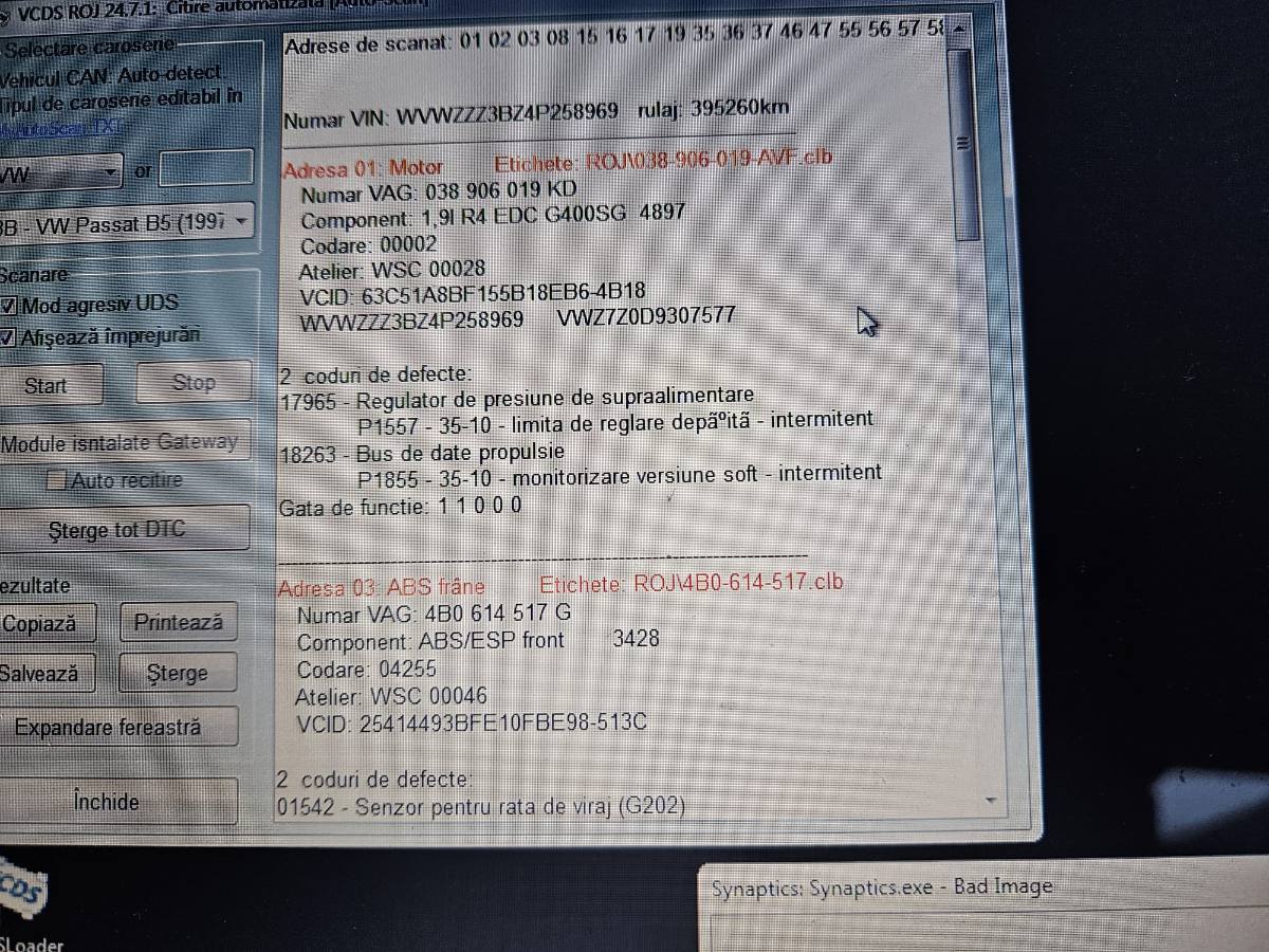

Salutare baieti. Vin si eu cu o problema a unui amic. Are un Passat B5.5 1.9TDI 131CP AVF si se confrunta cu urmatoarea problema: Cand masina trece de 2500RPM (si probabil si atunci cand este supusa la sarcina) masina se plafoneaza, apare Check Engine cu mesajul de Emission Workshop in bord si uneori un suiurit cand trece de 2300RPM. Aceasta isi revine doar cand o opresti si o repornesti, practic intra in limp mode. O sa las si poza cu erorile de pe blocul motor si log-urile din mers si pe loc. De mentionat este ca atunci cand le-am facut pe cele din mers nu am putut replica problema. A observat ca atunci cand o mai fugareste apare mai greu. Pana acum nu a avut aceste probleme cu masina, s-a trezit deodata in depasirea unui tir ca l-a lasat. LOG-01-003-xxx-xxx.csv LOG-01-011-xxx-xxx.csv tr3.csv tr4.csv
