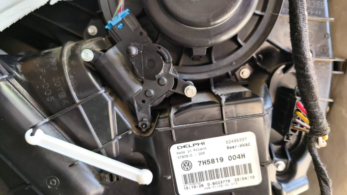

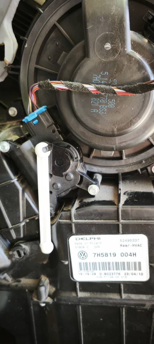

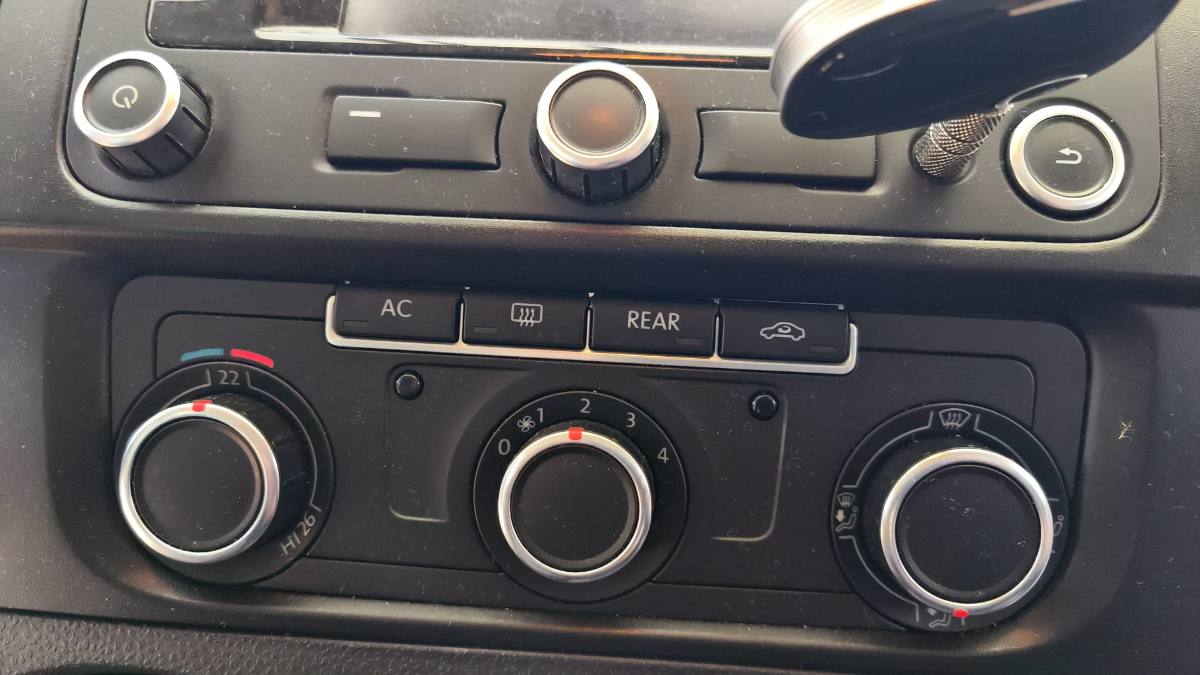

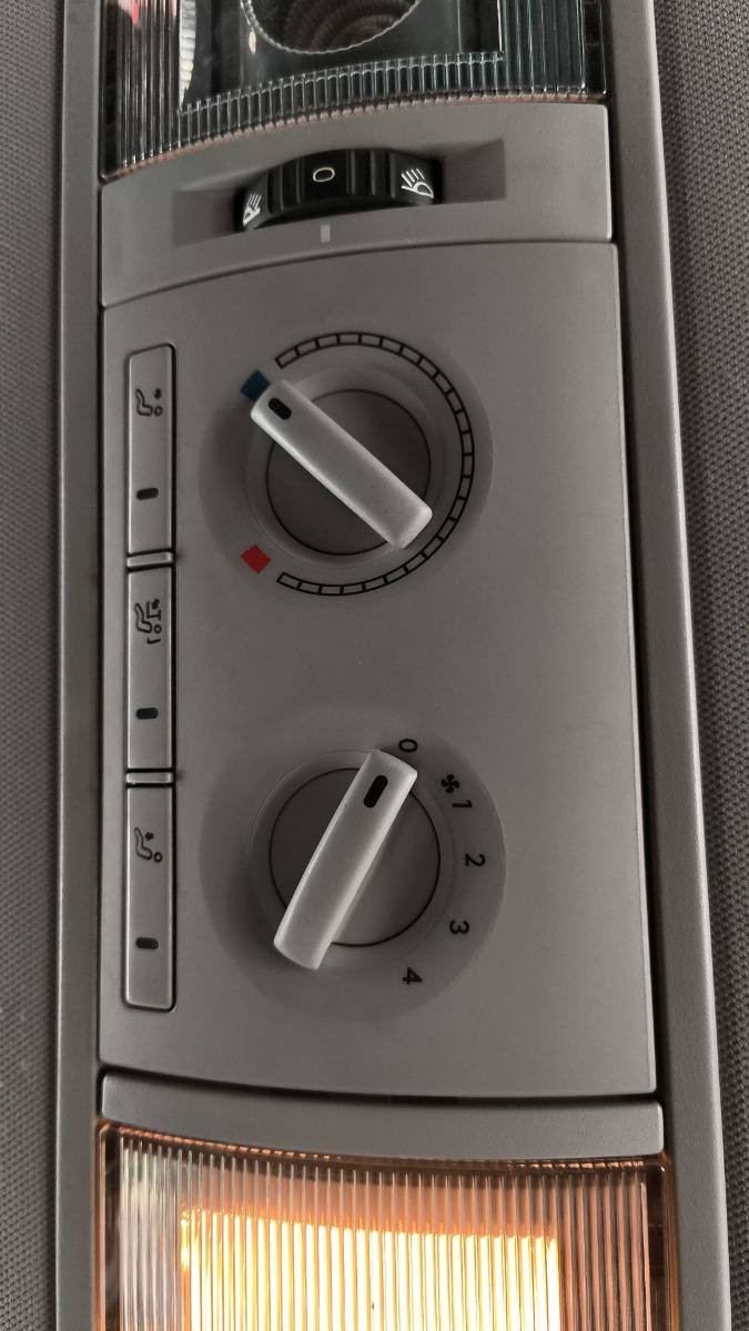

  2. Bună ziua! T5 Caravelle 2011 2.0 cu AC semi-automat (comenzi AC manual, dar motorașe acționare clapete electrice). Pe panoul de comenzi de la bord am comanda REAR , iar în plafon spate am comenzi cald/rece, trepte de viteză, direcționare aer sus/jos. În față AC funcționează foarte bine. Instalație freon încărcată 525 g freon. În spate, funcționează aerul, dar este cald. De asemenea, fluxul de aer nu este direcționat sus/jos la acționarea comenzilor din plafon. Ambele motorașe din spate (cald/rece și sus/jos) funcționează defectuos (cursă incompletă și revenire la poziția inițială, precum sincronizarea unei clapete de accelerație). Clapetele nu sunt blocate. În spatele panoului spate dreapta există modulul pentru aer (ventilatorul, cele două motorașe și cel puțin un radiator). Nu știu dacă este radiator de apă pentru căldură sau condensator pentru frig. Pe sub mașină ajung la radiator două conducte metalice. Din compresor ies doar două conducte. Aș dori să știu dacă: Acest model are sau nu AC pe spate. Dacă are, de ce nu funcționează. Dacă nu are, ce pot face pentru a beneficia de AC spate? VIN - WV2ZZZ7HZAH273378
