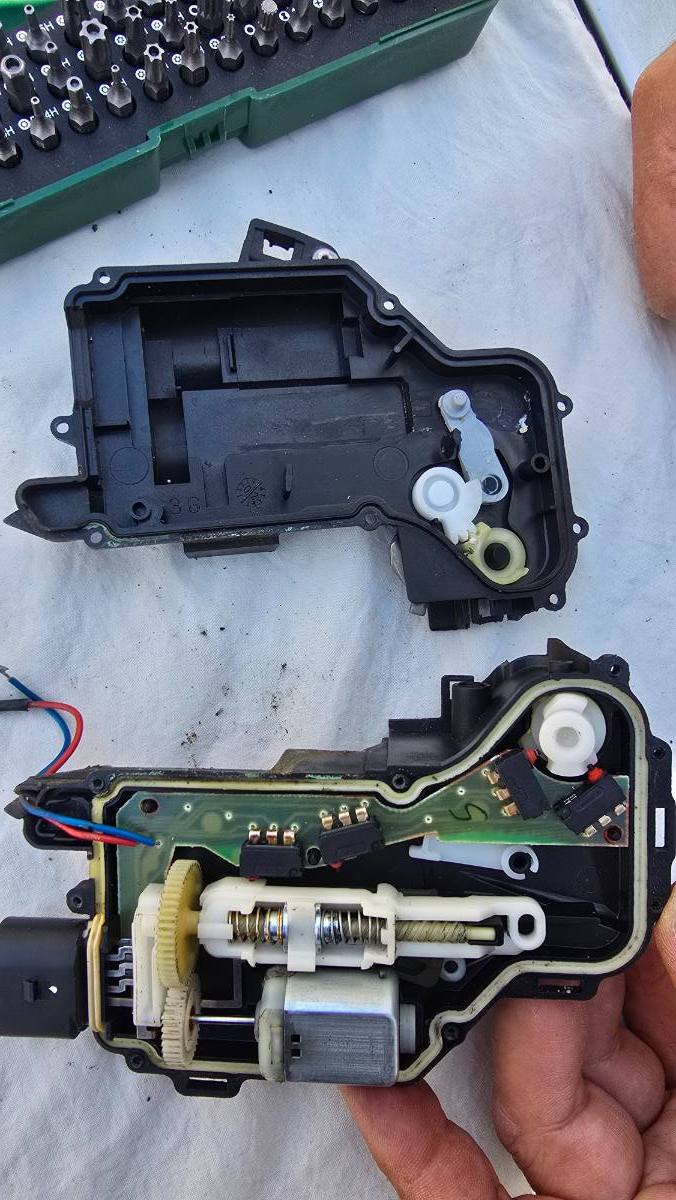

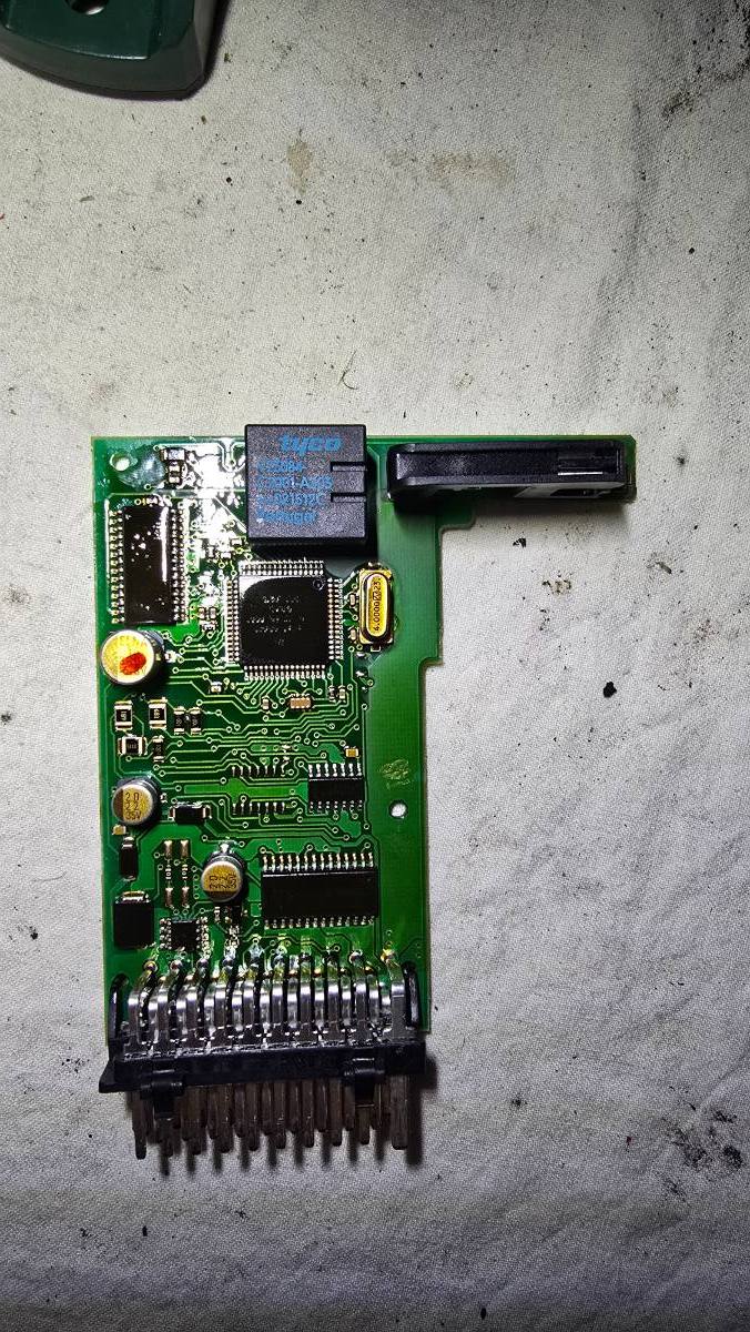

Lipiturile le-am refacut si le-am si verificat continuitatea pe placa. Cat despre motoras, habar n-am de care e. Am incercat sa masor cu multimetrul daca ajunge tensiune in el dar la cate switchuri sunt p-acolo, m-am pierdut in usa inchisa/deschisa incuiata/descuiata. @marius1982.11 deschideam masina din telecomanda si se deschideau toate usile mai putin a soferului. La fel si la inchidere. Total random, cateodata mergea cateodata nu. Dupa care a cedat de tot. Acum o pot inchide/deschide doar cu cheia in yala. La actionarea yalei cu cheia se deschide/inchide toata masina. Am dat si placa calculatorului de usa jos, vizual pare ok. N-am vefificat lipiturile mufei mari pe placa dar n-am auzit pana acum de probleme p-acolo.
