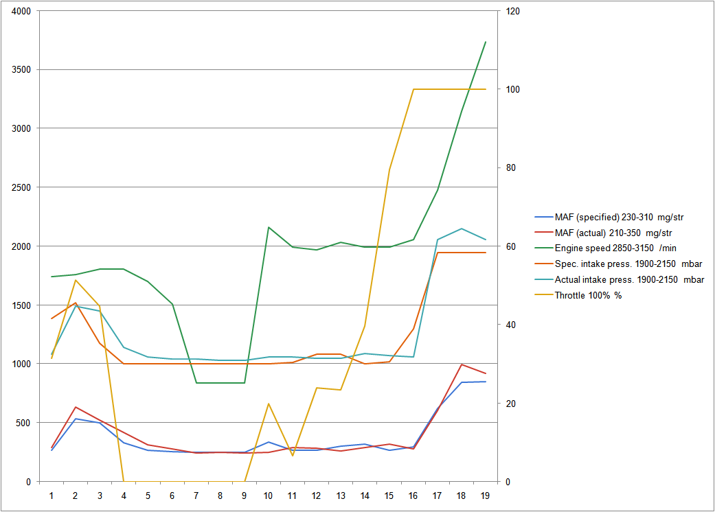

    Lipsa acceleratie
    Dacă atunci cînd a căzut acceleraţia ai apăsat la podea acceleraţia atunci se pare că senzorul de la pedala este problema pentru că în log după vreo 10-12 secunde apare asta. Mai jos am făcut un grafic pe ultimele 20 sec. unde se poate observa asta Problema spinoasă în diagnosticarea acestei probleme este că se manifestă aleatoriu. Alfel poţi observa cum lucrează senzorul astfel: conectezi vcds, pui contactul fără să porneşti motorul, selectezi în Measuring Blocks grupurile 002 (a doua căsuţă) şi 010, apoi apeşi progresiv pedala de acceleraţie. În aceste grupuri se poate observa procentul apăsării pedalei.. Într-o situaţie extremă poate fi ECU de vină, dar nu se poate spune asta decît atunci cînd ai un senzor de pedală care ştii sigur că este bun.

    Lipsa acceleratie
  16. mihaiimisu
    Lipsa acceleratie
    Dupa descărcarea log redenumeste si schimba extensia de la .csv la .xlsx

    Lipsa acceleratie
    Salut, Revin cu un log in mers. Sa manifestat in ultimele 10-15 secunde din log. Cand am simțit ca a căzut accelerația, am calcat la maxim pedala si am eliberato cand a trecut de 3000 de ture. Log passat.csv
