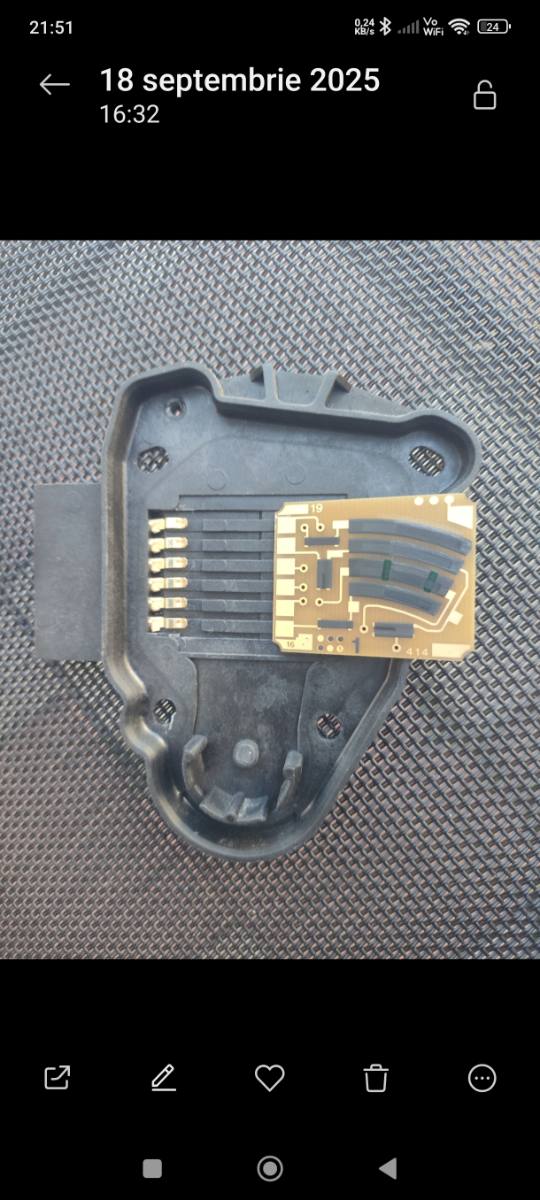

    Am intrat azi cu vcsd in advanced measuring am selectat throttle , ambele casute sint 2 potentiometre in pedala . Am dat grafic si m-am jucat cu acceleratia si parea ok. Eu am schimbat acum 2 săptămâni pedala pe care am banuit ca poate fi problema. Aveam una de la cineva care a desmembrat un passat cu dauna frontala in 2010. Si nu cred ca ar fi defecta. Azi am desfăcut si pedala scoasa de pe masina. Si i-am facut o curatare si am arcuit clemele de contact din interior, care se slabisera (nu mai apasa tare pe cablaj) Maine o montez înapoi de probă. Daca nu vrea, o sa verific cablajul de la pedala. Adaug si pozele cu verificarea si curatarea

    Dacă atunci cînd a căzut acceleraţia ai apăsat la podea acceleraţia atunci se pare că senzorul de la pedala este problema pentru că în log după vreo 10-12 secunde apare asta. Mai jos am făcut un grafic pe ultimele 20 sec. unde se poate observa asta Problema spinoasă în diagnosticarea acestei probleme este că se manifestă aleatoriu. Alfel poţi observa cum lucrează senzorul astfel: conectezi vcds, pui contactul fără să porneşti motorul, selectezi în Measuring Blocks grupurile 002 (a doua căsuţă) şi 010, apoi apeşi progresiv pedala de acceleraţie. În aceste grupuri se poate observa procentul apăsării pedalei.. Într-o situaţie extremă poate fi ECU de vină, dar nu se poate spune asta decît atunci cînd ai un senzor de pedală care ştii sigur că este bun.
