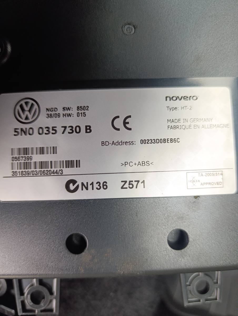

    Modulul original este unul vechi.Nu te vei putea conecta decat cu tel Android,si nici alea toate. Doar telefoane ce suporta Rsap.Recomand inlocuirea lui cu unul cod 5k0xxxxxx sau 7p6xxxxxx.Scoate chinezaria.

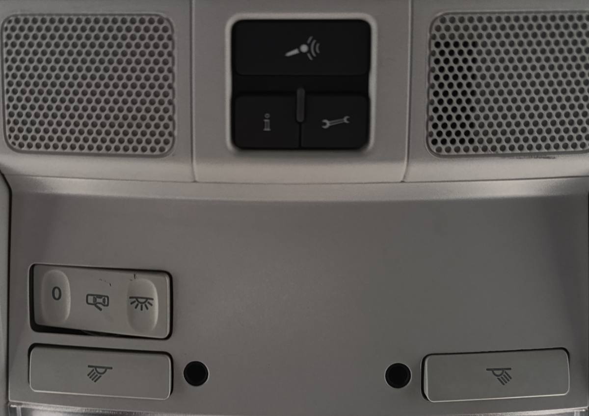

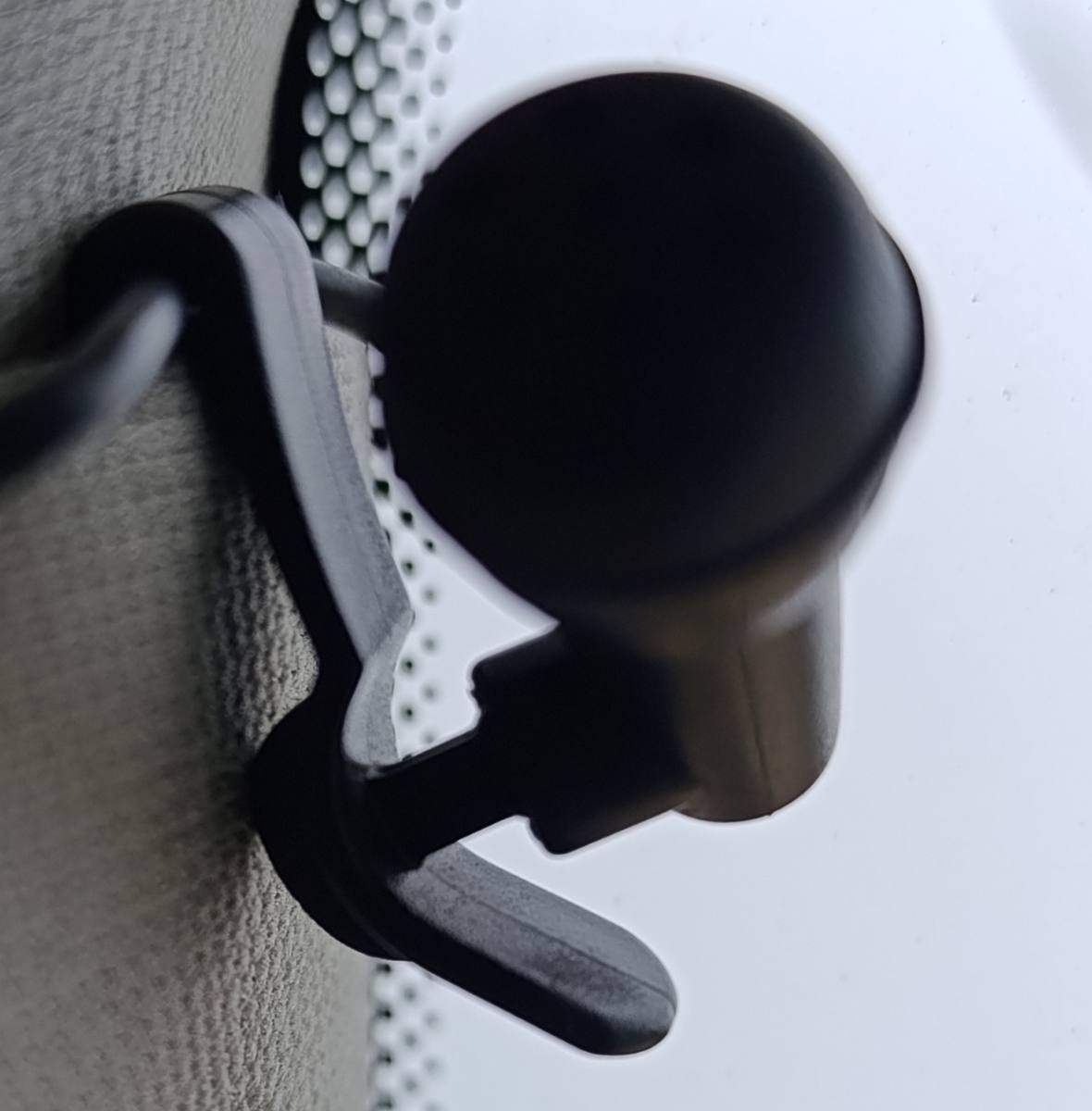

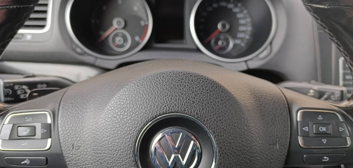

    Am revenit cu poze, totuși cum as putea face să mă conectez la cel aftermarket?Mă gândesc că ar trebui sa fie activ în permanență, dar eu cu telefonul nu găsesc nimic.Cum o fi mers, și cum se conecta neamțul, nu pot sa mi dau seama.Si de ce a pus unul aftermarket, când mașina avea deja unul montat de fabrica?Mă gândesc să anulez microfonul chinez și modulul, și să las ce a fost de fabrica, poate o merge.Pe mașina am in plafoniera microfon, comenzile de pe volan sunt funcționale, deci există instalația.

    Din cate am vazut da, firul la microfon este tras aiurea prin bord, modulul aruncat prin spatele la casetofon.Ce am sub scaun o sa verific si revin cu info...

    Ce modul ai sub scaun pasager? Banuiesc ca este dezactivat si pus unul AM China. Alea au microfon pe stalp..

    La multi ani tuturor, de când am luat mașina nu a mers bluetooth, astăzi am verificat cate ceva și anume.Modulul ăla exista sub scaunul pasagerului, in spatele casetofonului rns 315 mai exista un modul, plus un microfon pe stâlpul șoferului.Sunt mufele la locul lor, am verificat și asta.Am incercat sa accesez bluetooth din meniul la navigație, îl găsește dar fara nici un acces.In settings la navigație nu apare bluetooth, probabil că nu este activat, ori altceva.Am căutat și în vcds la navigation, in coding - 07, la Bite 5 este gol, valoare 00.Pe telefon și microfon nu mă pot conecta, ambele module nu răspund, cred că pentru ca nu merge bluetooth.Nu am umblat la nimic, nu am modificat nimic, deci așa era de când am luat mașina, le și debifasem din lista instalărilor, telefon și microfon că ieșea cu roșu la scanare.Las niste poze, poate mă lămurește cineva unde ar fi problema.Am căutat și tutoriale cu activare bluetooth, dar la bite 5 arata cu totul diferit de ce am eu.
