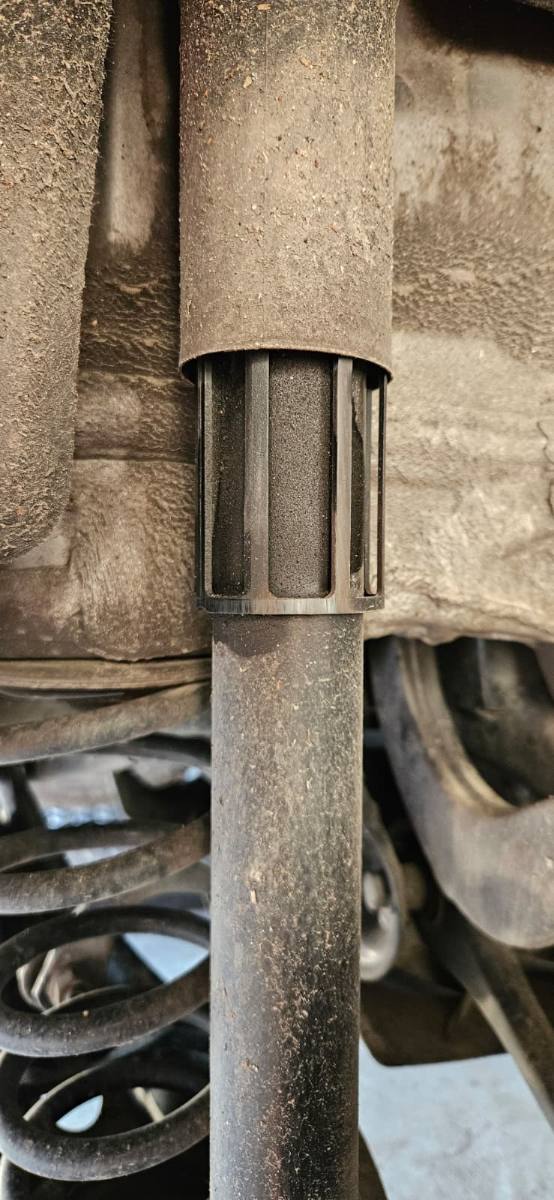

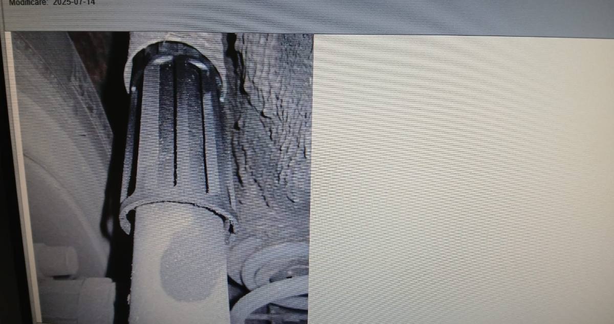

    Amortizoare Spate Golf 8.5
    Deschid si eu un nou topic cu o problema pe care am descoperit-o recent pe Golful meu cu doar 28k km parcursi. Este vorba de amortizorul dreapta spate care are urme de scurgere ulei pe el. Am luat legatura cu cei de la reprezentata cu aceasta problema, iar ei sustin ca e o chestiune normala, ca ar fi si o informare in acest sens, si am sa va atasez citatul lor chiar si exeplificat cu o poza: ,,O ușoară peliculă de ulei pe tija pistonului de amortizor nu numai că nu se poate evita, dar este chiar necesară pentru lubrifierea garniturii'' ,,O peliculă fină de ulei pe tija pistonului de amortizor, respectiv pe tubul amortizorului corespunde nivelului actual al tehnicii. Aici nu este vorba de o defecțiune'' Masina este cu echipare "pachet drumuri grele", dar nu cred ca are vreo importanta. Eu stau si ma gandesc la ceea ce sustin ei ca reprezentanta si fug cu mintea ca celelate 3 amortizoare care nu prezinta acea scurgere "NECESARA", ca fiind defecte. Este cineva care are cunostinta despre aceasta "NORMALITATE" ?
