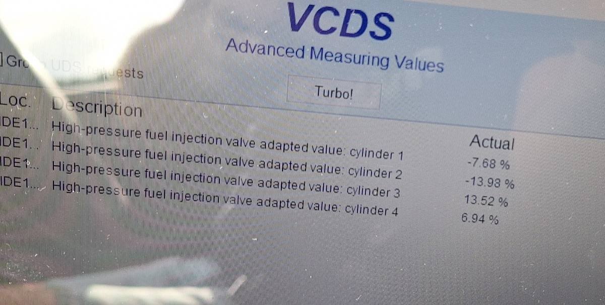

    Ok o sa ma obisnuies cu benzinara... Atasez o poza. Este ceva in neregula?

    E benzina, du-l peste 4000rpm si tine cont ca are acceleratie liniara, nu te pacaleste cuplul mai mare de la Diesel. Puterea e tot de 150CP, ca atare nu are cum sa traga mai slab, in realitate.

    Salut Sunt posesorul unei Skoda Octavia 3 fl 1.5 tsi DADA. Am luat-o la 198k km din Germania. Nu am fost fizic sa o vad. Adusa acasa, dupa ce i-am facut revizia de ulei si filtre. La primul drum, mi s-a aprins check engineul si s-a stins. Am pus testerul pe ea, misfires pe cil 2 si 3 si random misfires. Am inlocuit bujiile si cele 2 bobine si face la fel. Are si un cosum destul de mare. Cu un plin am facut 660 km mers pe autostrada cu 130 km/h. Am avut numai Skoda Octavia pe motorina de la 2 pana la 3 fl, toate 2.0 150. Mie nu imi place cum trage, se duce in 4000 de ture, dar nu are zvacul ala ca la motorina, sau poate fi din cauza rateurilor de pe cilindrii? La ce sa ma astept cu aceste erori? Act-ul intra pe cil 2 si 3? Are versiunea de soft 5471. Sa ii fac update la ultima versiune?

    Posteaza eroarea asa cum apare, in întregime, cu textul aferent si valorile afisate
