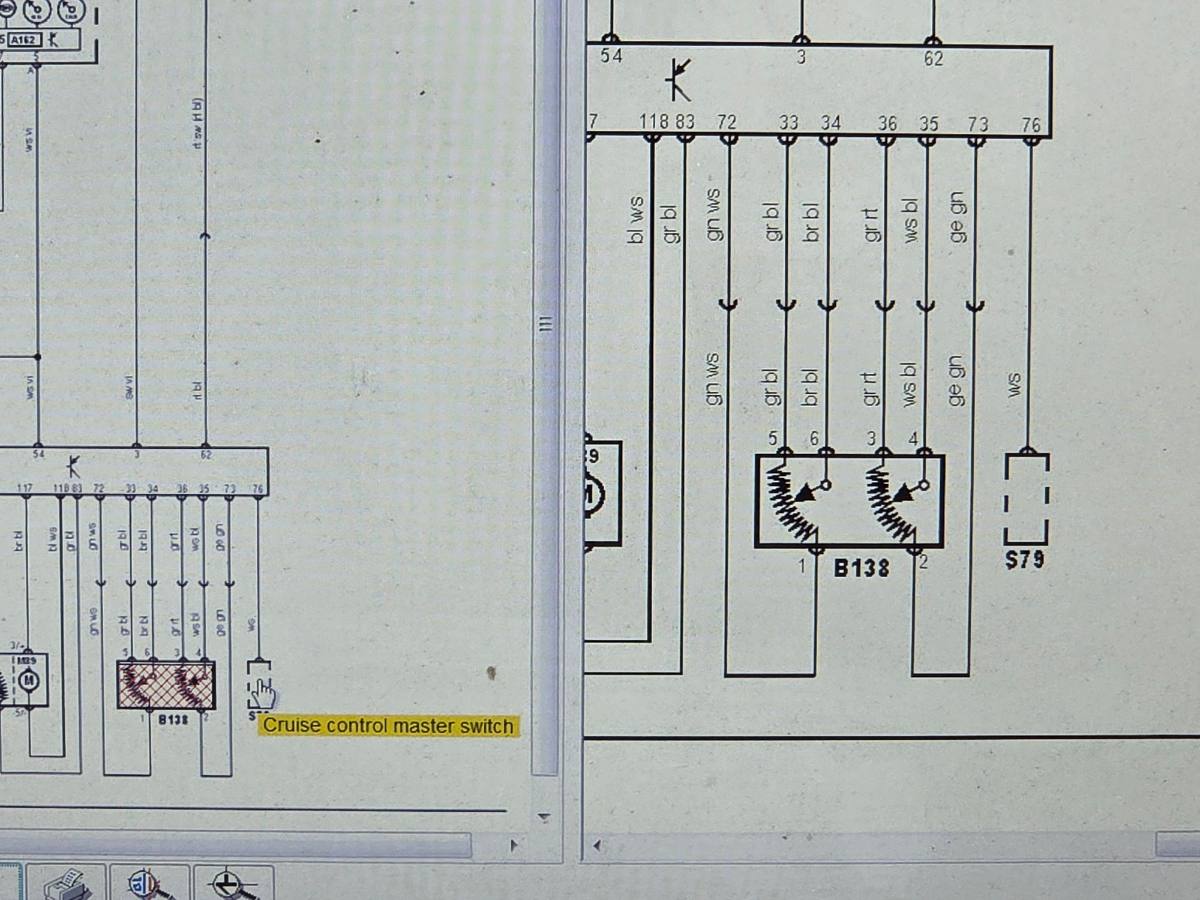

    Revin cu ceva detalii: Centrala electrica este 6Q1xxxxxxF (ar trebui sa suporte tempomat), si ,indiferent in ce pin dintre cei 3 enumerati in primul post bag firul meu, in grupul 66 nu imi vede niciunul dintre butoanele manetei. Switchurile de la pedale le vede corect. Deja suna a lucrare de control. @Davidut - nu am gasit in ultimul Autodata nimic deste BBU, e saracut la scheme pentru Ibita. La ce masina ai gasit schema?

    Autodata zice 76.

    Salut membri forumului. Dau cam rar pe aici. Am nevoie de ajutor la montarea unui tempomat pe o Ibiza 6L cod motor BBU. Am facut toate conexiunile in centrala electrica si am dus un fir pana la ECU, nu am folosit firul din cutia intermediara. Aici e problema: informatiile pe care le am si chiar si pe AI se cam contrazic. Ba pinul 38, ba 24, ba 76. Stie cineva care este pinul corect?
