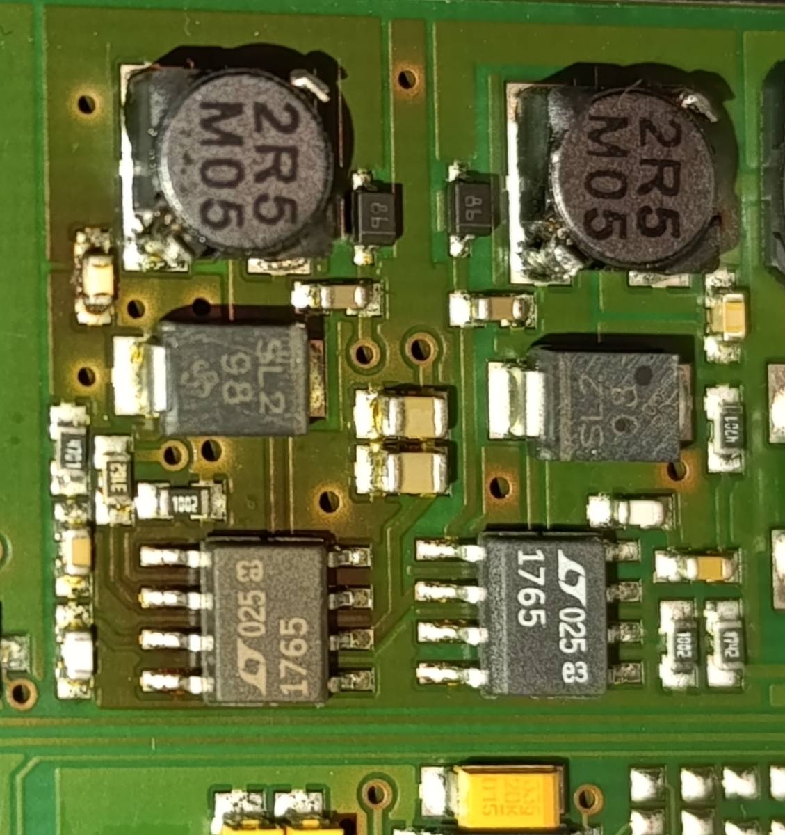

    Am scos chinezul, arata lucrat destul de bine, pe un site de profil la ora actuala are preț de 350 de euro.Pcb ul modulului pare ars Intr un loc, la fel și piesele din acea zona.Am incercat sa reactivez cu vcds vechiul modul, dar aceiași problema ca mai sus, nici nu apare ca nume ori bifat in bite 5, ori nu știu eu ce și cum. Am inteles, o sa incerc maine si revin, multumesc pentru lamuriri!

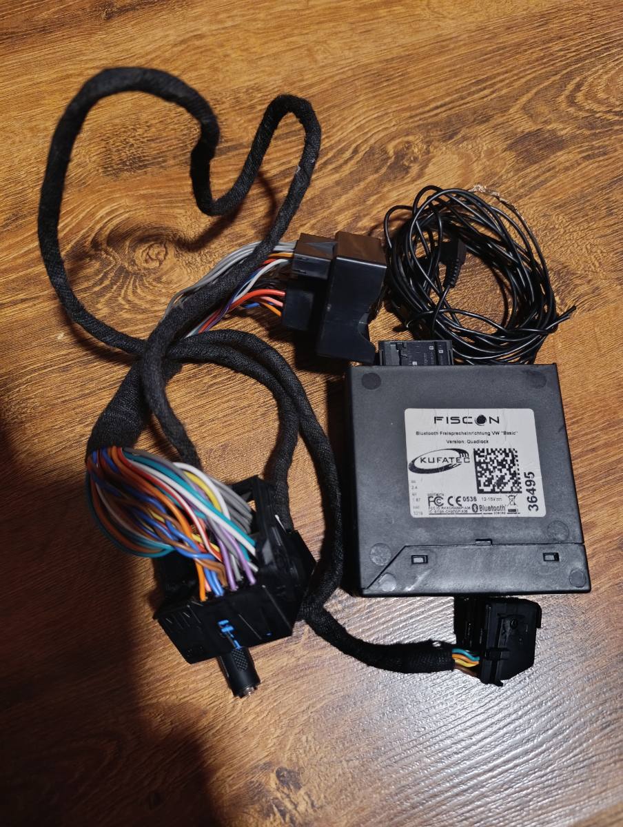

    Am revenit cu poze, totuși cum as putea face să mă conectez la cel aftermarket?Mă gândesc că ar trebui sa fie activ în permanență, dar eu cu telefonul nu găsesc nimic.Cum o fi mers, și cum se conecta neamțul, nu pot sa mi dau seama.Si de ce a pus unul aftermarket, când mașina avea deja unul montat de fabrica?Mă gândesc să anulez microfonul chinez și modulul, și să las ce a fost de fabrica, poate o merge.Pe mașina am in plafoniera microfon, comenzile de pe volan sunt funcționale, deci există instalația. Multumesc pentru lamurire!O sa scot chinezaria si vad ce decid, ori cumpar un modul daca gasesc la pret rezonabil, ori alta navigatie aftermarket.

    La multi ani tuturor, de când am luat mașina nu a mers bluetooth, astăzi am verificat cate ceva și anume.Modulul ăla exista sub scaunul pasagerului, in spatele casetofonului rns 315 mai exista un modul, plus un microfon pe stâlpul șoferului.Sunt mufele la locul lor, am verificat și asta.Am incercat sa accesez bluetooth din meniul la navigație, îl găsește dar fara nici un acces.In settings la navigație nu apare bluetooth, probabil că nu este activat, ori altceva.Am căutat și în vcds la navigation, in coding - 07, la Bite 5 este gol, valoare 00.Pe telefon și microfon nu mă pot conecta, ambele module nu răspund, cred că pentru ca nu merge bluetooth.Nu am umblat la nimic, nu am modificat nimic, deci așa era de când am luat mașina, le și debifasem din lista instalărilor, telefon și microfon că ieșea cu roșu la scanare.Las niste poze, poate mă lămurește cineva unde ar fi problema.Am căutat și tutoriale cu activare bluetooth, dar la bite 5 arata cu totul diferit de ce am eu.
