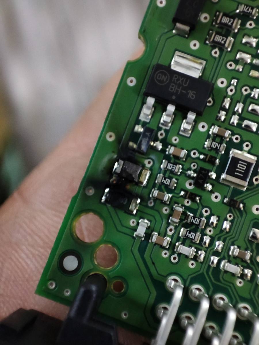

    Ajutor, va rog. Masina nu mai porneste.
    J533- Can gateway. Nu se strica. Nu am gasit defect,decat f rar. Fara alimentare,da. Sig arse...sau puse in locatia gresita de proprietar(in urma verificarilor sigurantelor). Langa farul stg,in compartiment motor sunt 2 conectori. Desfacuti si inspectati.Scoase mufe pe rand din pompa Abs,ceasuri,caseta si facuta diagnoza pana poti accesa ceva din can powertrain.
    La mufa de diagnoză vine un fir direct de la ECU (K) şi firele de la CAN. Deci diagnoza accesează ECU separat de CAN. Dar ECU comunică cu celelalte module (inclusiv imobilizatorul) prin CAN. Acum la tine problema stă aşa: - ECU comunică cu diagnoza, prin urmare se alimentează şi este în măsură să pornească motorul - ECU nu comunică cu modulele cu care ar trebui să comunice prin CAN - interfaţa de diagnoză nu se conectează prin CAN la o serie de module sau la toate, aici ar trebui văzut dacă se conectează la ceva. Dacă nu se conectează la nici un modul atunci poate fi o problemă de alimentare sau CAN-ul este buşit. Dacă se conectează măcar la un modul atunci el se alimentează dar este defect. Este un raţionament de care nu sunt sigur, dar mie aşa mi se pare. În primul rând trebuie să identifici modulul şi să vezi starea mufei, să verifici tensiunile cum am spus mai sus. Este un singur modul, pe schemă apare J533
    Multumesc mult de tot pt documentatie. Le analizez maine cand sunt mai fresh ca sa-mi dau seama la ce ma uit si ce inseamna toate cele pe acolo. E posibil sa ai dreptate. Ma gandesc ca poate sunt mai multe CAN bus-uri. Ar fi ciudat sa ti se strice un modul neimportant si asta sa afecteze toate modulele. Cel mai probabil cand infigi interfata de diagnoza nu te conectezi direct la CAN. Ceva comunicare trebuie sa existe pt ca pot incuia/descuia masina din telecomanda. Deci cel putin modulele din usi sunt okay, altfel ma gandesc ca nu as mai fi putut incuia sau descuia. Poate e ceva modul care leaga mai multe bus-uri si acolo e problema. Multumesc inca o data.
    În primul rând trebuie să verifici dacă modului de CAN primeşte alimentare şi are legătura la masă ok. Îţi ataşez nişte scheme care să te ajute să măsori Cu multimetrul poţi verifica următoarele: tensiunea de alimentare, rezistenţa către masă, continuitatea firelor. Algoritmul ar fi aşa (este valabil pentru orice modul): - identifici modulul (vezi poza) - scoţi mufa (aici trebuie să fii atent cum se desface să nu rupi ceva, de exemplu la mufa ECU sunt două parghii în lateral de care trebuie să tragi (sau să le împingi când pui mufa la loc) altfel nu iese, fiecare mufă cu chichiţa ei) - identifici numerotarea pinilor - cu ajutorul schemei identifici care sunt pinii pe care trebuie să primească alimentare şi pinii care sunt legaţi la masă - cu multimetrul pus pe verificare rezistenţe, cea mai mică valoare (unii îl pun pe continuitate ca să piuie, eu prefer să văd exact ce rezistenţă este) şi verifici în mufa (cea care intră în modul, nu mufa modulului) dacă între pinii conectaţi la masă şi caroserie este continuitate (rezistenţă foarte mică, max. caţiva ohmmi) - pui contactul fără să ataşezi mufa la modul - comuţi multimetrul pe tensiune şi verifici dacă între caroserie şi pinii de alimentare ai tensiunea bateriei. Ca să verifici continuitatea trebuie să identifici pinii prin care comunică cu alt modul, scoţi şi mufa din modulul respectiv, identifici şi acolo pinii şi apoi conform schemei verifici dacă între pinii corespunzători există continuitate Vezi că în scheme în partea din dreapta îţi dă informaţii despre culoarea mufei şi locaţia ei Nu cred că este concludentă măsuratoarea asta. Modulul s-ar putea să fie prăjit chiar dacă ai rezistenţele respective ca la unul nou. Vezi în schema CAN Convenience cu ce comunică CAN-ul pe partea asta Părerea mea este că dacă modulul CAN primeşte tensiunile şi are masă ar putea fi chiar el de vină, dar trebuie măsurat Ţi-am pus şi o schemă cu legăturile la masă aşa cum sunt ele numerotate pe scheme BXE CAN Drive.pdf BXE CAN Convenience.pdf BXE CAN Diagnostic.pdf Schema ECU BXE O2.pdf BXE echipament de baza.pdf Legaturi masa.pdf
    Toate sigurantele sunt okay. Si lamelele, si cele din interiorul cutiei de langa motor. Cand am verificat sigurantele le-am scos pe fiecare si nu am observat nici o urma de oxidare. Bordul se aprinde, da. Am vrut sa filmez ce se intampla, dar nu mi-a iesit si nu am mai incercat. Banuiala mea este ca ceva s-a intamplat cu CAN bus. Daca era vreun fir intrerupt undeva, presupun ca doar o parte dintre module nu ar fi raspuns. Recunosc ca nu le-am testat pe toate, dar am sa fac asta cand imi permite timpul. Faptul ca nu exista nici un fel de comunicare pe CAN, ma duce cu gandul la un scurt circuit undeva. Ori intre CAN-H si CAN-L, ori unul (sau ambele) la masa sau la plus. Scurt circuitul asta presupus poate fi de la fire, a caror izolatie cumva s-a ros si acum fac contact cu altceva. Ori vreun modul s-a defectat si face scurt circuit cumva intern. Nu am idee care varianta este mai plauzibila. As vrea sa masor cu multimetrul ca sa testez teoria mea. Ce rezistenta ar trebui sa vad intre CAN H si CAN L? Sau ce rezistenta ar trebui sa fie catre masa? E vreo procedura anume pt asta? Exista vreun modul in usa portbagajului care comunica prin CAN? De ceva timp, dupa fiecare ploaie imi curge apa din usa cand o deschid pe la piciorul de cauciuc din stanga. Am scos capitonajul de plastic dar nu am descoperit nimic. Am turnat eu apa pe luneta banuint ca poate intra cumva printre geam si tabla, sau pe la stergator. Era perfect uscat in interior. Nu-mi dau seama pe unde poate intra. Din cand in cand butonul pt deschis portbagajul nu functioneaza din prima. Multumesc.
    Alea sunt tot pe panoul de sigurante. Pe partea dinspre botul masinii.
