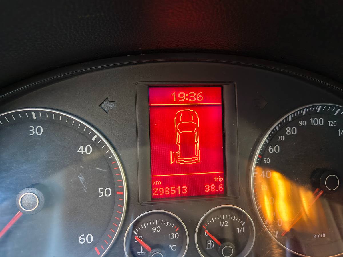

    Trecere de la Minidot la Maxidot Golf 5 / Jetta
    Cum adica pe langa masina? Touran nu are usi culisante.
    Buna,am o Jetta din 2006 , am avut ceasuri minidot cu BC si am montat in locul lor ceasuri cu maxidot dar de pe touran.Problema este,ca atunci cand deschid usile din spate pe masinuta de pe display se deschid usile ca la touran pe langa masina.Se poate modifica ceva in eeprom sa imi arate cand deschid usile spate ca si cele de pe fata?Dca este nevoie pot atasa si eepromul citit de la ceasuri.Multumesc Anticipat
