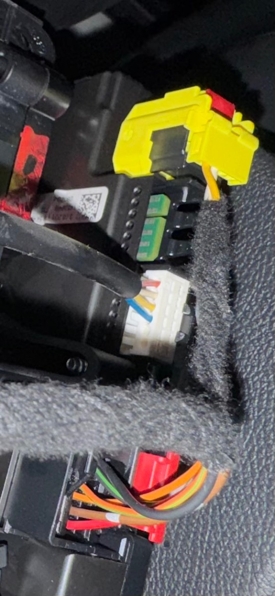

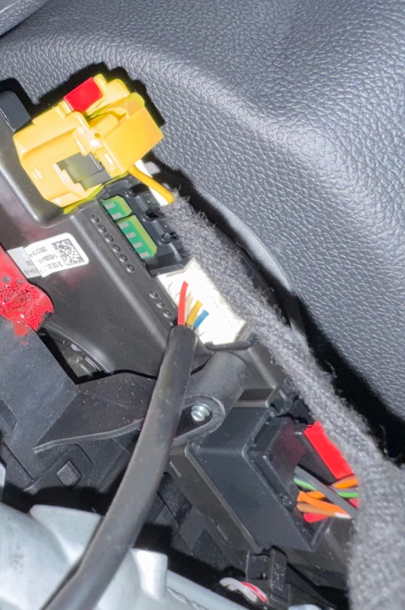

    Instalare tempomat (Cruise Control)
    Am verificat mufele de la calculatorul de coloana, am facut cateva poze, nu vad sa fie niciun fir negru/alb printre ele, este doar unul negru si altul negru/verde. Presupun ca trebuie tras fir la ECU, nu? Stiti pe cineva prin zona Brasov care se ocupa cu asta? Multumesc!
