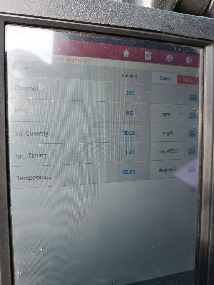

    Pornire ciudata motor TDi ALH
    Am uitat sa precizez faptul ca pompa de injecție a fost desfăcuta pentru ca pierdea motorina pe la garnituri, dar atunci a fost reglata la ochi, nu cu tester ul. Asta s a întâmplat cam acum 2 ani, de asta ma duce cu gândul și aici, deși cineva zicea ca și vara ar fi trebuit sa aibă probleme, dar atunci merge perfect. O sa verific parametrii și revin cu ei.
    Da, încerc sa fac rost pe week-end și revin cu ce îmi da acolo. Mulțumesc!

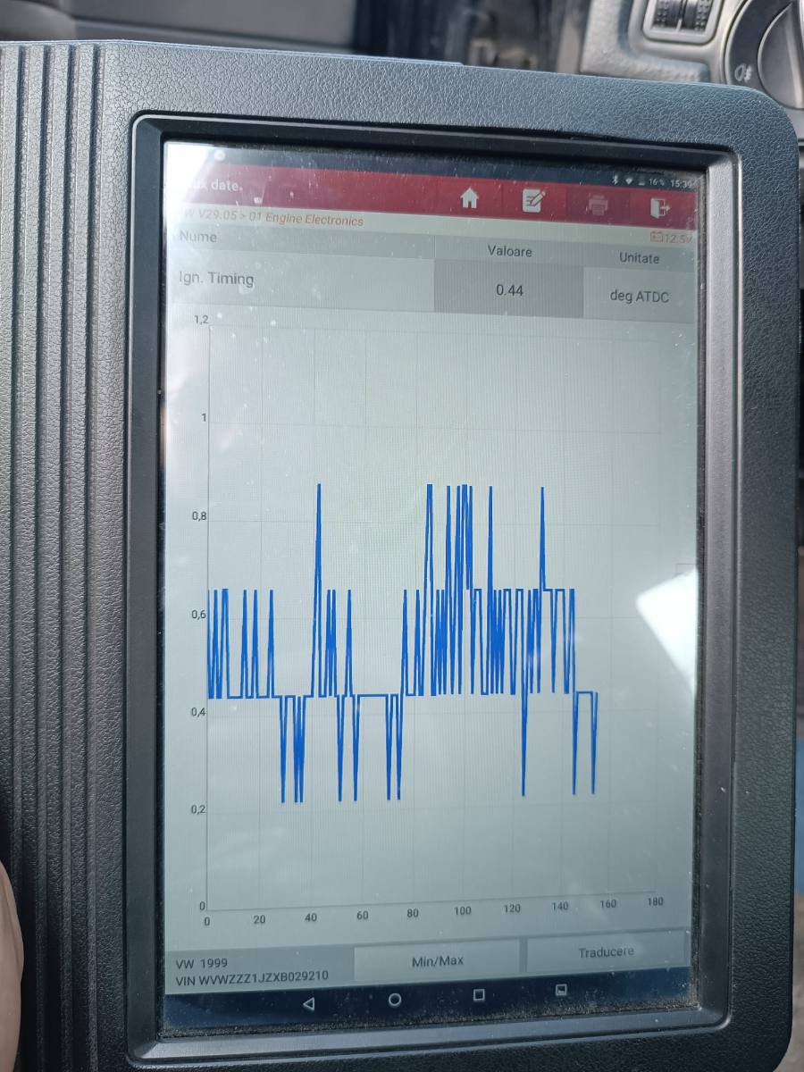

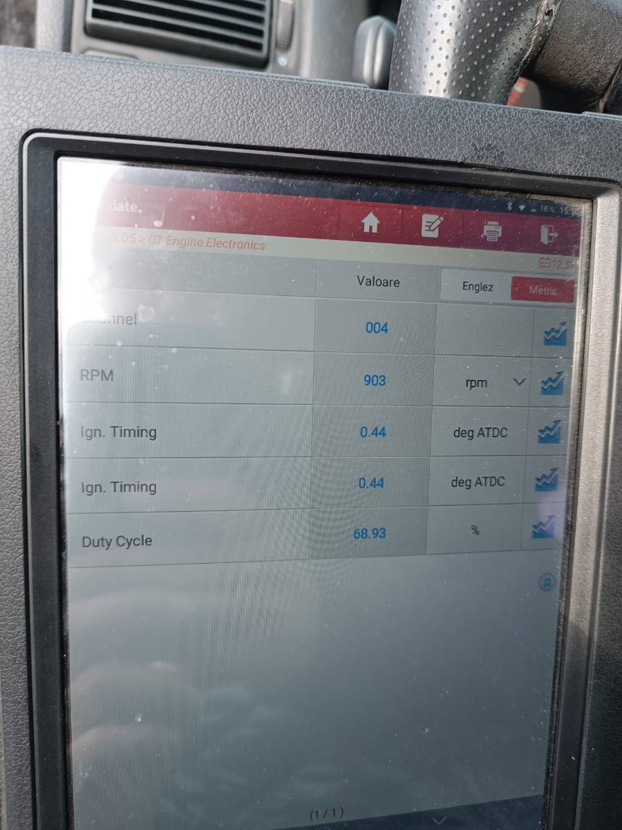

    Cel mai bine este sa faci rost de un vcds, altfel nu ai cum sa faci verificarile necesare. La prima vedere din ce se vede in poze avansul este ok, dar cel mai concludent este sa vedem grupul 000.

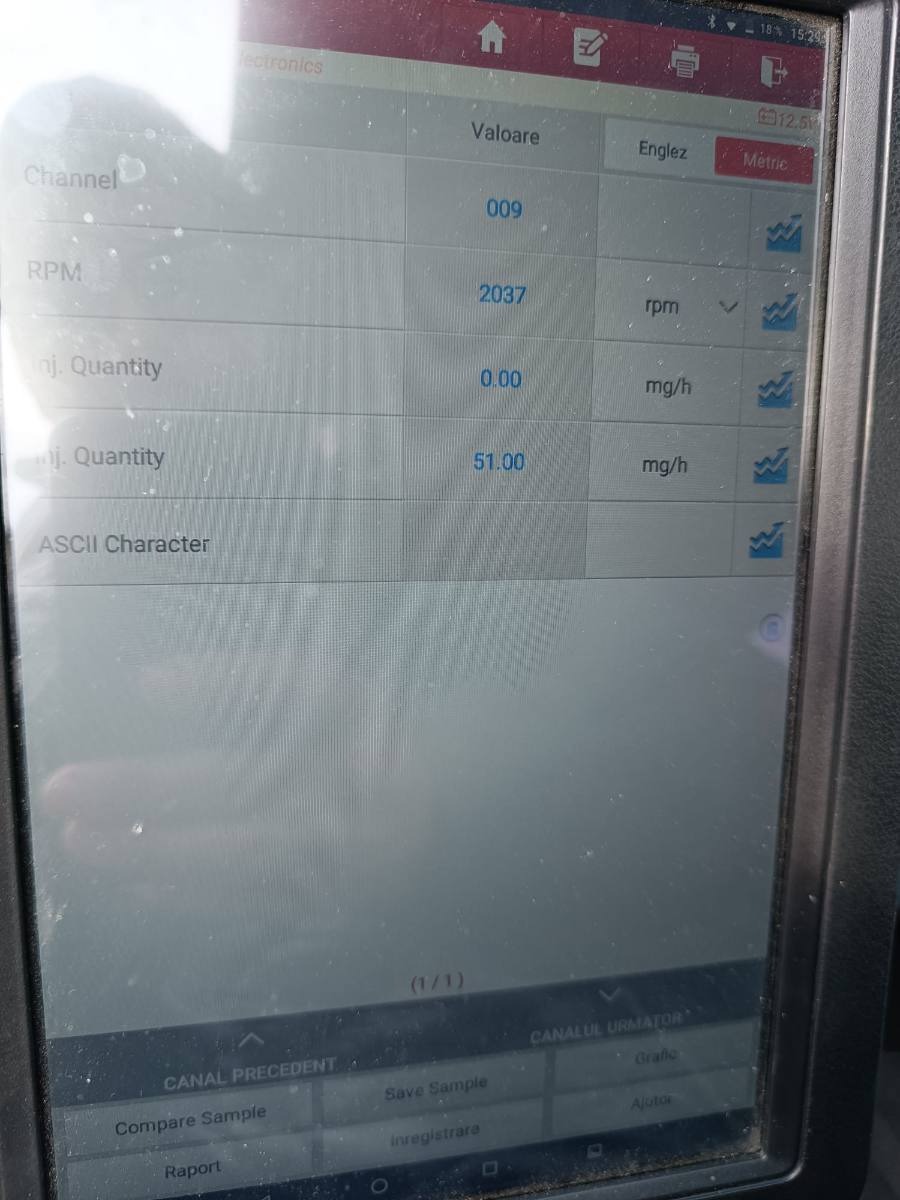

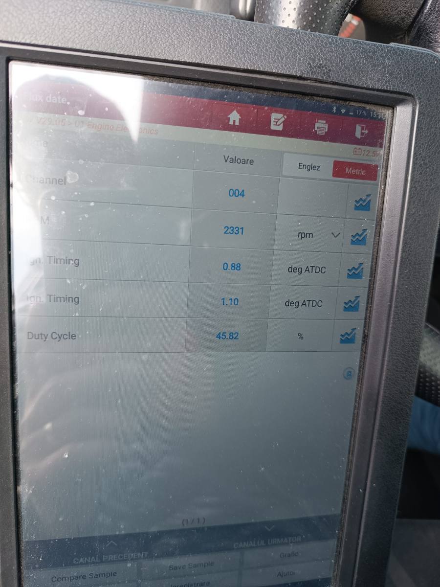

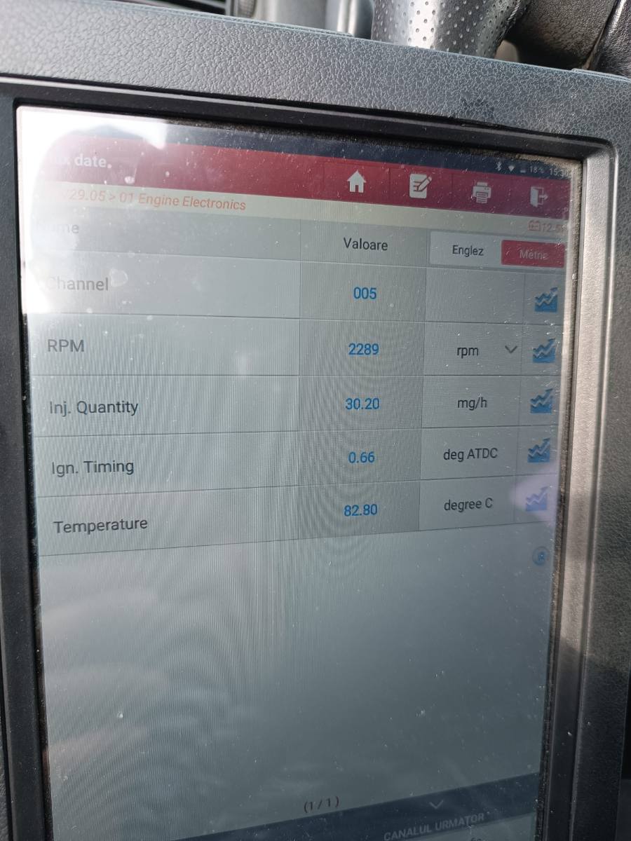

  26. Laura2299
    Mai am ceva dar nu am putut sa le atașez pe toate deodată.
  27. Laura2299
    Încerc sa fac rost de un vcds sa pot verifica grupul 000, tester ul de la service ul unde am verificat o nu este vcds. Am mai făcut poza atunci la niște valori pe tester ul respectiv, unele arata și injecția, dar din câte am înțeles nu pot sa iau de bune acele valori daca nu mi merge senzorul de temperatura combustibil și calculatorul compensează. O sa le atașez aici, poate ajuta. Sunt poze făcute la relanti și după ce am accelerat, temperatura inca nu ajunsese la 90°, era undeva pe la 80. O sa verific și tensiunea la baterie.
