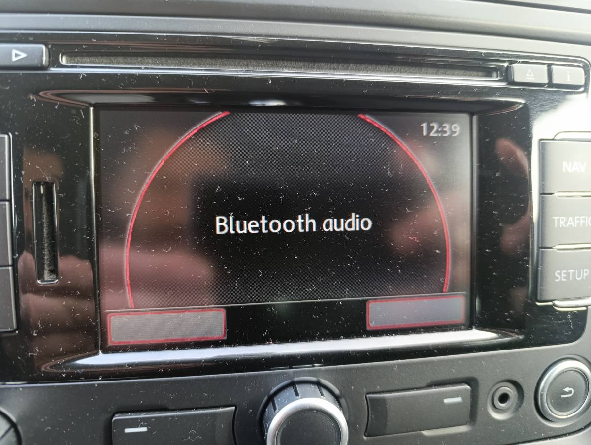

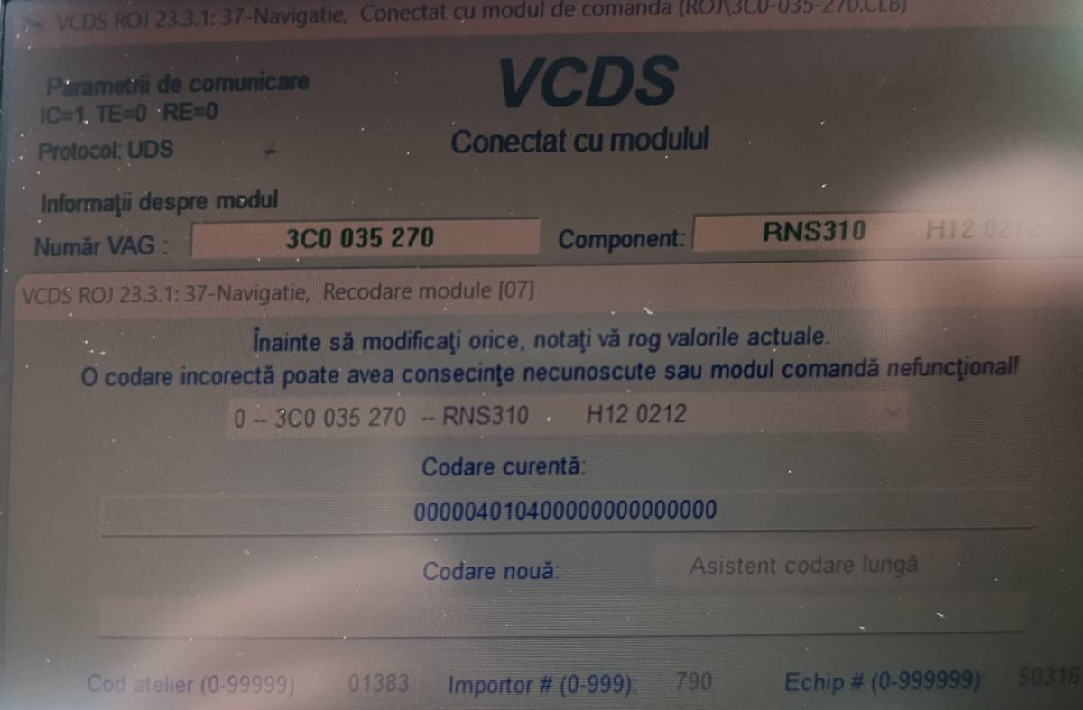

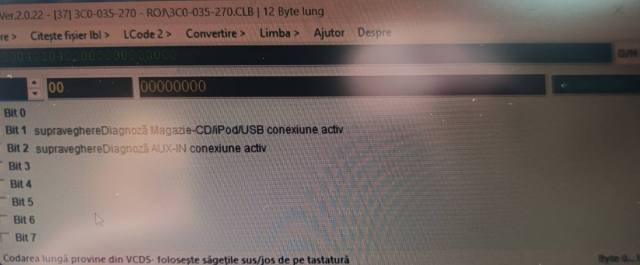

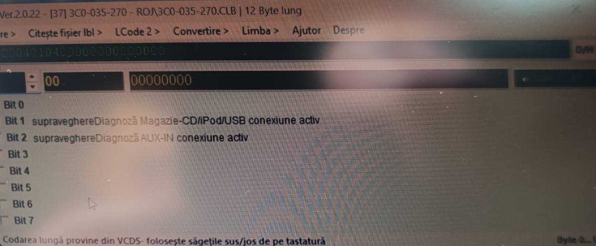

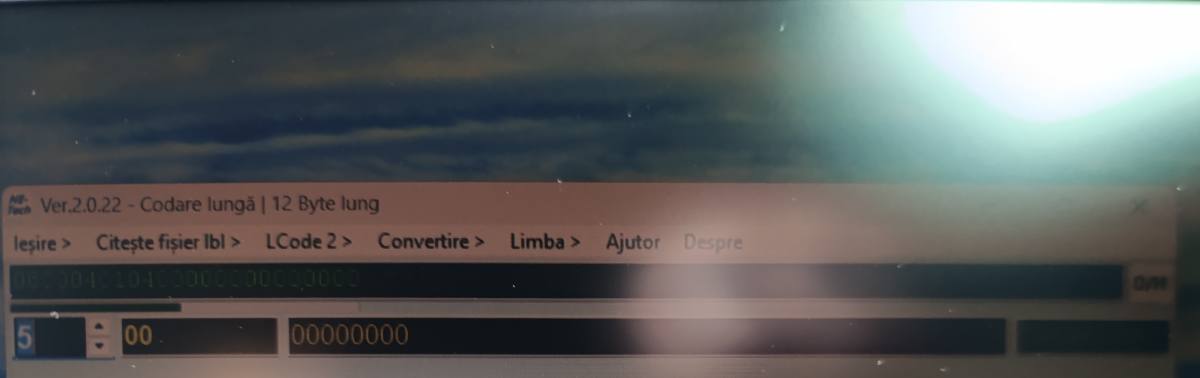

    La multi ani tuturor, de când am luat mașina nu a mers bluetooth, astăzi am verificat cate ceva și anume.Modulul ăla exista sub scaunul pasagerului, in spatele casetofonului rns 315 mai exista un modul, plus un microfon pe stâlpul șoferului.Sunt mufele la locul lor, am verificat și asta.Am incercat sa accesez bluetooth din meniul la navigație, îl găsește dar fara nici un acces.In settings la navigație nu apare bluetooth, probabil că nu este activat, ori altceva.Am căutat și în vcds la navigation, in coding - 07, la Bite 5 este gol, valoare 00.Pe telefon și microfon nu mă pot conecta, ambele module nu răspund, cred că pentru ca nu merge bluetooth.Nu am umblat la nimic, nu am modificat nimic, deci așa era de când am luat mașina, le și debifasem din lista instalărilor, telefon și microfon că ieșea cu roșu la scanare.Las niste poze, poate mă lămurește cineva unde ar fi problema.Am căutat și tutoriale cu activare bluetooth, dar la bite 5 arata cu totul diferit de ce am eu.
