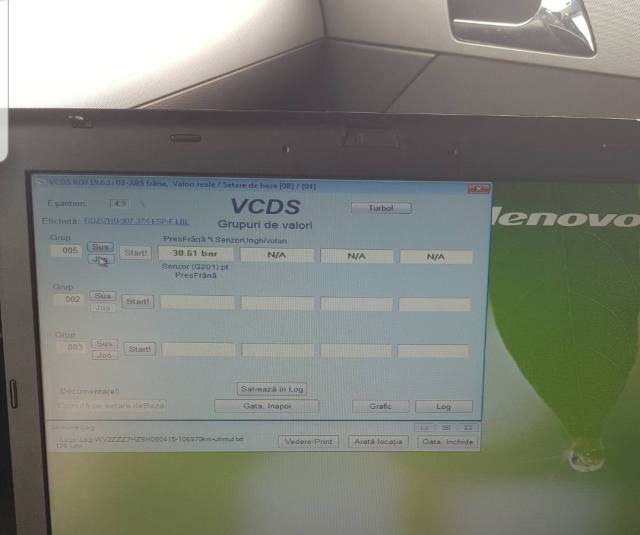

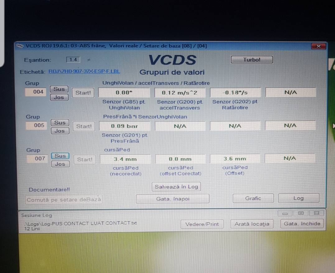

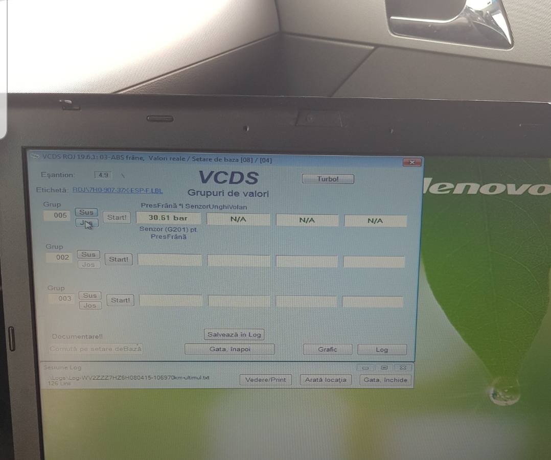

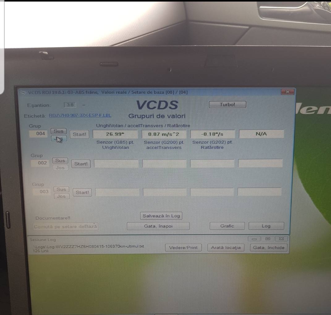

T5 Multivan Mesaj/Atentionare Asistent Pornire in Rampa
tyty25 a postat în topic iniţiat de tyty25 din VW T4, T5 & T6
Salut Revin dupa ceva timp in care am schimbat switch pedala frana si ambreiaj,un furtun de vaccum care avea o mica fisura,dar tot degeaba mesajul apare tot timpul, am inlocuit chiar si bateria,senzor g200,g201 si g202 sunt in parametri,am scos chisr si mocheta sa vad daca sunt fire corodate dar nu am gasit nimic. Am tot citit si sunt foarte mukte părerii, uni spun ca are asistenta la pornire in rampa alți spun ca nu are ca era montat doar pe Highline Precizez ca nu am nici o eroare pe Abs,din cand in cand apare pe magistrala 17 si 19 o eroare 01336 Bus de date comfort 49-00 lipsa comunicatie Are cineva o idee cam ce as putea sa fac? Sau macar o parere Sar putea sa fie si varianta la care se refera Colegul dydu_kuf sa fi fost schimbate ceasurile si sa nu fi fost codate corespunzatoar Log-WV2ZZZ7HZ6H080415-106970km-ultimul.txt In prima poza masina sta pe loc,poza 2 si 3 este o mica panta senzorii g200,g201,g202 par a fii in parametri,sau sunt defectii ca observ ca am mici fluctuații - Astăzi
