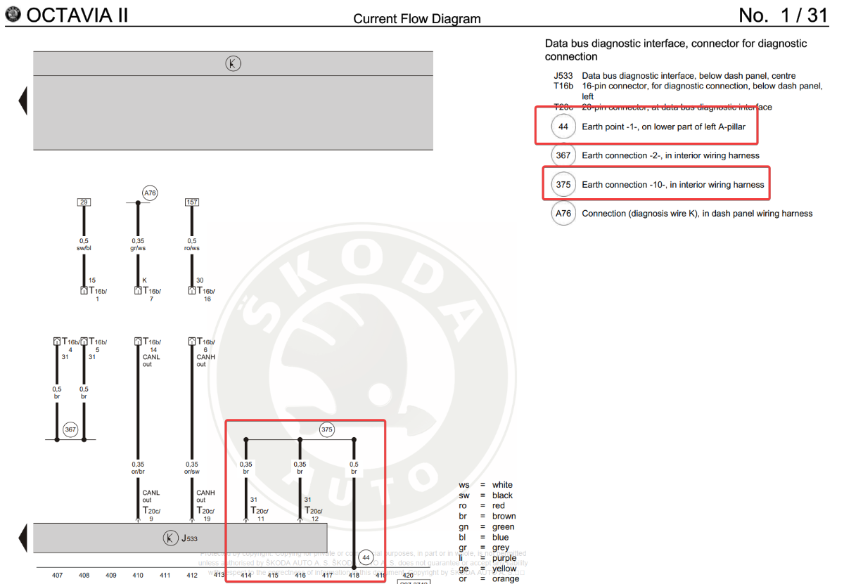

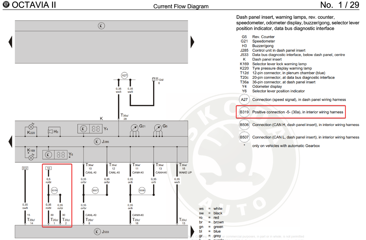

    Ajutor, va rog. Masina nu mai porneste.
    Am reusit sa ajung la masina putin. Am filmat ce se intampla cand pun contactul. https://imgur.com/a/5UiUg6U Ca si observatii, desi bordul pare functional, asta e doar partial. Iluminatul acestuia nu functioneaza. Iluminatul nu functioneaza nici pt RCD. De asemenea acum imi cere un cod, lucru pe care nu l-a facut in cei 19 ani de cand am masina. Iluminatul climatronicului functioneaza. Usile par sa functioneze corect. Se incuie/descuie. Geamurile se deschid/inchid. De asemenea geamurile din spate pot fi dezactivate din butonul de la sofer. Nu am testat daca oglinzile pot fi reglate sau nu. Semnalizarea functioneaza (inclusiv oglinzi), dar nu apare vreun martor in bord, si nici sunetul acela nu mai e prezent. Da, este un singur modul CAN Gateway: J533. Din schite vad ca J533 se conecteaza la: - J285 Control unit in dash panel insert (B507 si B506) - Infotainment (A178 si A179) - Drive (B383 si B390) - Convenience (B397 si B406) - si la conectorul OBD pt diagnoza Avand in vedere ca sunt conexiuni diferite, pot doar sa presupun ca sunt bus-uri diferite. Am masurat tensiunea pe pinii CAN din conectorul OBD si multimetrul imi arata in jur de 0.4V pe ambii pini. Asta nu e deloc okay. Tensiunea ar trebui sa fie in jur de 2.5V (mai mult sau mai putin in functie de pinul masurat). Rezistenta dintre pini este de aprox 63 sau 64 ohm, o valoare care pare okay la prima vedere. Pana la proba contrarie Gateway-ul pare a fi vinovat de lipsa de comunicare intre module. Voi incerca sa ajung la el cand imi va permite timpul. Are cineva pasii sau vreun ghid pt asta? De asemenea, e nevoie de ceva scule de specialitate? Interpretez bine ca pe pinii 1, 2 si 11, 12 s-ar face alimentarea acestui modul? Despre acestia este vorba? Oricat de tare am incercat nu am reusit sa apas siguranta aceea. Ori am doua maini stangi, ori nu asa se desfac. Nu m-am avantat inca la asa ceva. Si sper sa nu fie nevoie. Va multumesc.

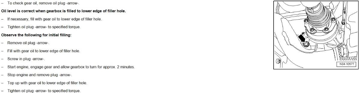

    Ulei cutie viteze manuala
    Se pune pana la busonul de nivel.
    g052527a2
  10. johnbravo
    Buna vreau sa va intreb de capacitate cutie cod RGN ( manuala 6 viteze jetta 1.2 tsi 16v 2016 motor cyvd) ( cu ocazia une revizii asta mai amanuntite /in afara de ulei si filtre normale , la 140k am schimbat si brate,placute ,lichid frana si am zis sa schimb si uleiul in cutie ca tot il aveam 2l cumparat oe de la epiesa / nu mai retin de ce am cumparat decat 2 l ) Cert e ca Băiatul de la service ( ceva de cartier multimarca) m-a intrebat daca stiu sigur cantitatea … si acum seara cand ma uit pe net vad ca sunt multe cantitati ptr vag 6+1 ….nu numai 1.9 litri cat am crezit eu ca e. Whatever am facut deja 400km intins (sunt la balcic in wkd ), si va urma sa mai fac 400 intors sa stiu sa completez daca e urgent @ sa vin mai fara graba etc masina merge bine dar mi a ramas pe creier multumesc anticipat

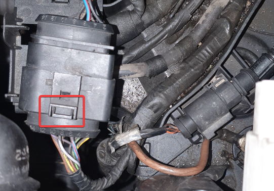

    J533- Can gateway. Nu se strica. Nu am gasit defect,decat f rar. Fara alimentare,da. Sig arse...sau puse in locatia gresita de proprietar(in urma verificarilor sigurantelor). Langa farul stg,in compartiment motor sunt 2 conectori. Desfacuti si inspectati.Scoase mufe pe rand din pompa Abs,ceasuri,caseta si facuta diagnoza pana poti accesa ceva din can powertrain.
