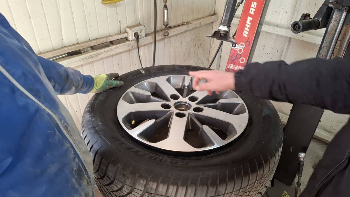

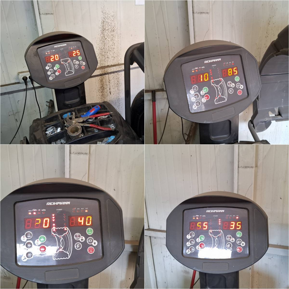

  2. Hai ca a trecut ceva timp si s-au intamplat multe , avem ce povesti : In prima faza am rezolvat personal cu tremuratul ....cum am facut asta? M-am dus si eu la 3 vulcanizari diferite si am rugat sa imi testeze aceiasi roata -> fata stanga sa vedem daca este echilibrata corect. Asta se intampla imediat dupa ce am raportat mai sus problema cu tremuratul. In toate cazurile aparatele au aratat deviatii mari la greutati , in doua din ele a aratat lafel 35 exterior si 45 interior.... Plumbii erau pusi si in diagonala .....nici macar nu erau pozitionati corect. Am pus roata la loc asa cum era si apoi am asteptat sa se schimbe vremea.....pentru ca in ziua imediat urmatoare a venit zapada aia mare peste Bucuresti si nu am avut timp sau posibilitati sa inaintez ceva in acest sens . Zapada mi-a mancat tot timpul alocat pentru masina / masini : Au trecut apoi zapezile si a venit in sfarsit soarele.....chiar in prima zi cu soare am trecut la treaba sa rezolv problema : Asa erau anvelopele echilibrate cu ~100km de la echilibrarea din "reprezentanta" .... Dupa ce am modificat pozitia la 3 din 4 anvelope sa corespunde punctele de greutate pe janta , au fost echilibrate corect ( zic eu) si acum nu mai am vibratiile care m-au bantuit inca din prima zi ..... Concluzia a fost ca , treaba a fost facuta de mantuiala .....bataie de joc suna mai bine ......pe nervii mei si pe timpul meu...... Apoi , intr-una din zile ....dimineata devreme pe racoare ....pe la -5 grade nici nu era trecut de ora 06 00 , m-am urcat si eu in masina ca trebuia sa plec pana la Ramnicu Valcea ...... si surpriza : Dupa ce am pornit masina ......ceasul de bord a dat o eroare rapida pe care nu am apucat sa o prind in poza apoi s-a stins complet : Nemaipomenit......chiar daca am incercat repornire , nu a mai vrut sa mearga ....masina mergea OK , doar ca ceasul nu se mai aprindea. Bunnnn...... M-am dus inapoi in casa , am luat cheile la Tiguan si am plecat cu Tiguanul la Valcea......pentru a rezolva treburile. Pe drum spre Valcea am facut programare in service pentru a doua zi dimineata.....la prima ora. Am mers de data asta pe reprezentanta de pe Pallady pentru ca era foarte aproape de mine , puteam sa conduc asa 3 km fara sa mai apelez la asistenta rutiera sa vina sa ridice masina asa cum mi-a fost indicat la telefon...... A doua zi de dimineata , am venit am lasat masina si am plecat la treburile mele , urmand sa plec pana la TImisoara cu avionul in jur de ora 13:00 pana seara a doua zi ... Totul OK , lasat masina , facut constatare , fisa de intrare .....nimic special aici . Ba chiar a luat masina la testat imediat ce am adus-o.... O prima diagnoza -> Ceasul Mort , inlocuire ceas cu termen estimat de rezolvare 10->14 zile. Ce sa mai zic ...am discutat cu ei cum sa facem cu masina de schimb si am plecat dezamagit sa ma pregatesc de zborul meu. Si uita asa s-a facut ora 12:00 in aceiasi zi ....si am primit un telefon de la reprezentanta ....ca masina este "GATA" ca s-a deschis case si a intervenit producatorul cu o sugestie care a functionat - Reimperecherea ECU cu Ceasuri si acestea au pornit iar functionand cum trebuie . Aici si era problema , ceasurile au pierdut codarea cu ECU. ... ..😕 in mintea mea erau numai gogosi.....primite ca explicatii... Le-am zis ca nu am cum sa iau masina atunci , ca o iau peste 2 zile dimineata devreme ...au zis ca nu e problema si uite asa 2 zile mai tarziu am fost dimineata la prima ora sa iau masina. Inspiratia mea , ca deh......forumul asta m-a invatat multe lucruri......a fost sa iau a doua cheie cu mine...... 😁 Cine poate sa ghiceasca ce va urma sa scriu ? inseamna ca le mai are cu gogosile vandute de reprezentanta..... Am fost , am semnat actele , masina pornea si mergea ok nici o problema , moment in care l-am rugat pe tipul care face predarea sa se departeze cu cheia putin de masina sa pornesc masina cu a doua cheie sa ma asigur ca este totul OK. ........ Masina a pornit ....fara probleme numai ca , ceasul si-a dar reset , a aratat o bara de Loading apoi s-a incarcat in limba Koreana : Si de aici a inceput putin show .....au urmat iar o intrare in service in care s-au adunat toti greii cu experienta sa determine ce se intampla......mai ales ca aceasta limba nu este in meniurile de selectare pentru modelele EU..... Dupa jumatate de ora de stat si verificat , mecanicul electrician a venit la mine sa imi explice urmatoarele : Problema cu CEASUL a pornit de la un Update de soft .... din luna Decembrie ..... acest update mentionat ca a fost facut aici : In acel update de soft trebuiau respectat niste prerechizite date de producator , cum ar fi - Imprerecherea ECU cu diferite module dupa update si........inca ceva interesant......sa fie prezente ambele chei in locul dedicat pozitionarii lor din autovehicul.......... pe scurt -> cei care au facut update-ul initial au facut un [cenzurat]. Pfoooooaaaaaaaaa ..........practic la mine in loc sa fie o cheie master si una slave.....ambele sunt slave si una este "necodata" functioneaza default pe VIN. In sfarsit a parut o informatie mai detaliata si mai credibila....sa zicem🤣 Am deschis un dosar nou , pentru aceasta problema , moment in care am testat impreuna cu ei toate functiile masinii si am constatat ca si ALARMA de fabrica nu mai vrea sa mearga pe modul activ , ramane doar pe pasiv. Am trecut in fisa de service aceste probleme , chiar am fost sunat 2 ore mai tarziu sa imi spuna frumos ca a fost actualizat statusul in sistemul KGM , au ca rezolvare "Future Update" , termen 60-90 zile . Daca acel update nu rezolva problema , se va schimba cheia nr 2 cu una "virgina" si va fi codata ca master. ...... Pentru ei asta fost finalul acelui "case" .....pentru mine a fost sa descopar si urmatoarea situatie ...-> avand ambele chei la mine cat am condus pana acasa.......ceasul la fiecare minut se tot reseta , intra ba pe RO ba pe Koreana........ Problema asta am rezolvat-o cu un portofel Faraday pentru a doua cheie , daca am nevoie sa le am pe ambele la mine simultan . Universul se joaca cu nervii mei....... si inca nu s-a terminat........dar trecem usor prin ele cu calm ..... Mai lasam suspans si pentru postul urmator......
