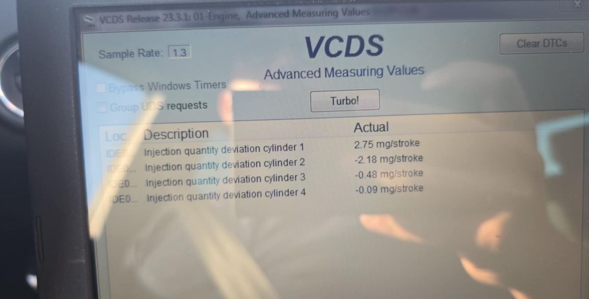

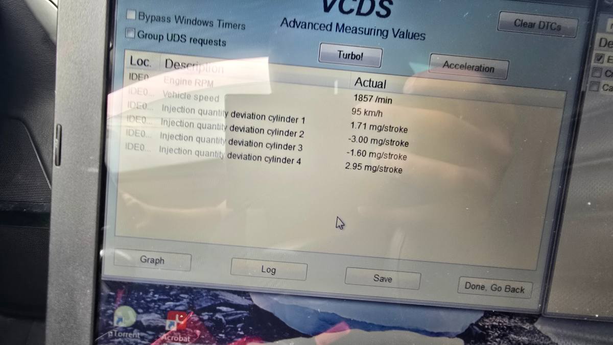

    Valori injectoare
    Salut, Masina in cauza Passat CC. Egr si dpf off. fara adaos de putere. Sunt la al 3.lea set de injectoare si toate au avut problemele de mai jos. Injectoarele montate stiu ca sunt bune pentru ca au fost testate inainte si nu aveau valorile respective. Ulterior acele seturi au fost montate pe alte masini si au mers impecabil. in poza 1, la relanti valorile sunt la +0.90... 1.00 la cyl 3 si sub 0.70 la ceilalti cilindrii, deci deduc ca pe relanti este relativ ok..se putea si mai bine. Masina are tacheti si culbutori noi. problema este la rulaj..viteza normala de DN...90...100kmh Ca idee, primele seturi de inj s.au comportat in mare masura conform cu poza 2..in mers, aceeasi viteza si conditii de drum. Dn..drum drept. turbina da semne de oboseala..poate fi o problema ptr corectile din mers? Multumesc.
