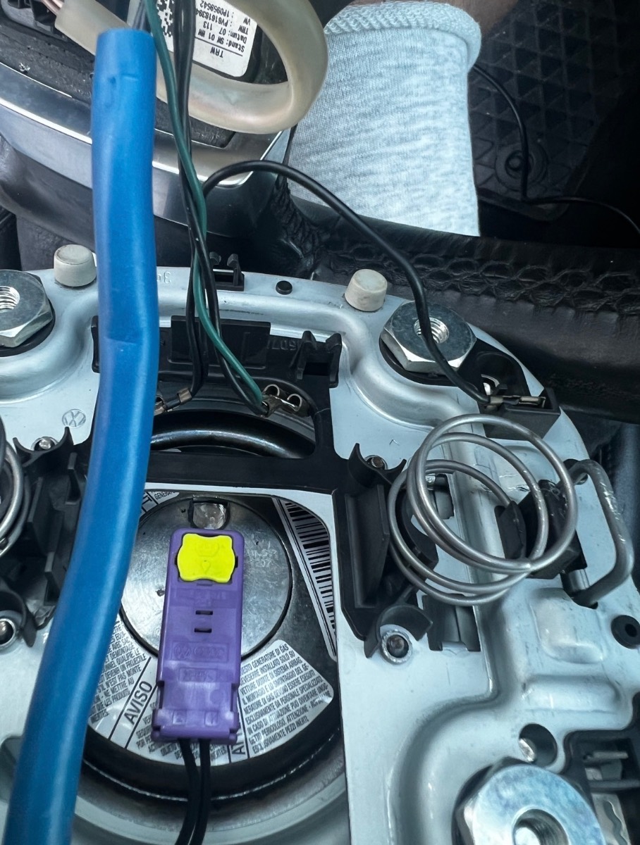

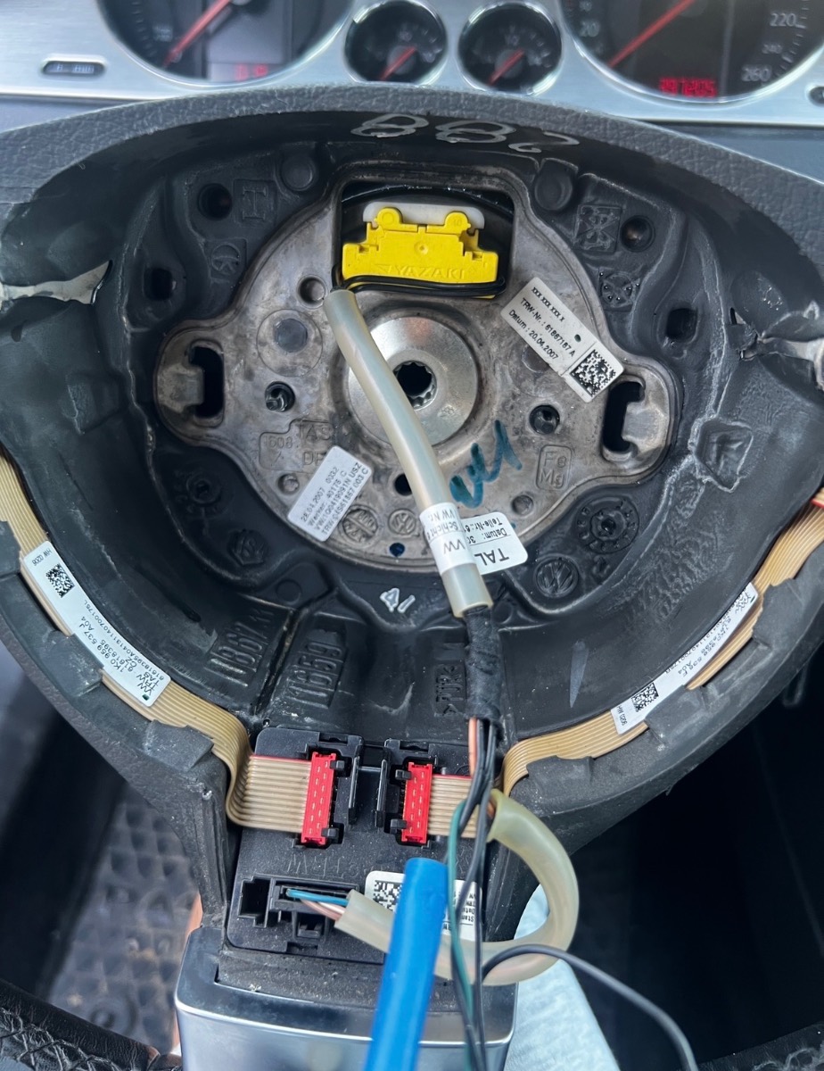

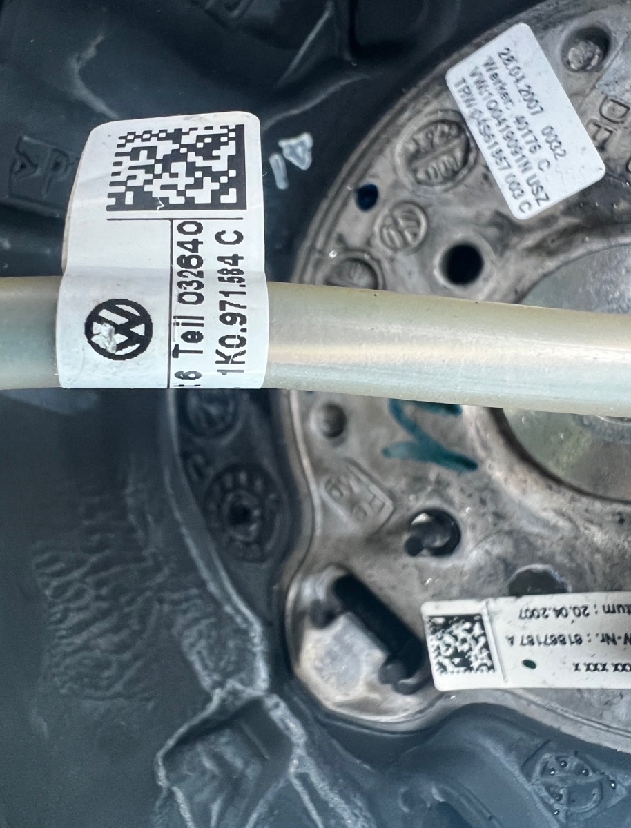

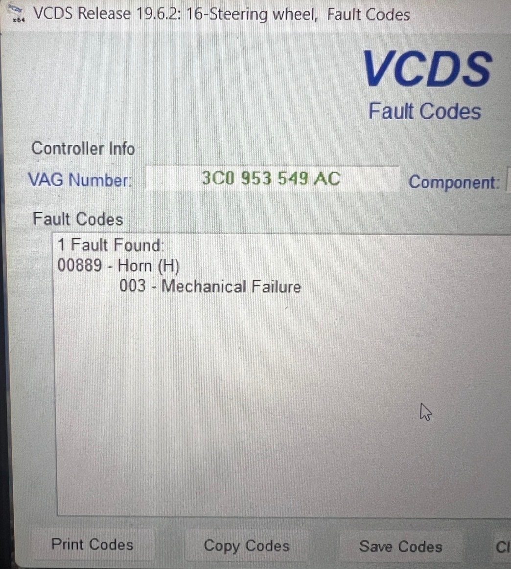

    @Al Bundy am pus calculator cu terminația AC , funcționează butoanele , padelele , G85 calibrat .In schimb nu funcționează claxonul .Nu înțeleg cauza .Nu am tras de spira , nu am forțat ,nu am mișcat spira .Volanul l-am cumpărat tot cu airbag și cablaj . În partea stângă a airbag ului mai am un pin liber unde intră un papuc identic cu cel din dreapta .Daca nu mă înșel sa fie masa ?
