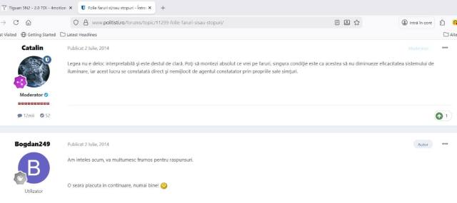

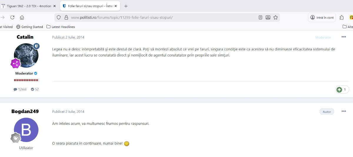

Folie transparenta de protectie ? Impiedica matuirea farurilor, deci asigura vizibilitatea in timp Probabil te referi la foliile care aduc o alta nuanta farurilor , alea care fac faruri negre sau ceva de genul , orice care impiedica lumina sa fie ca cea initiala Nu gasesc textul de lege care spune clar ca nu ai voie -
