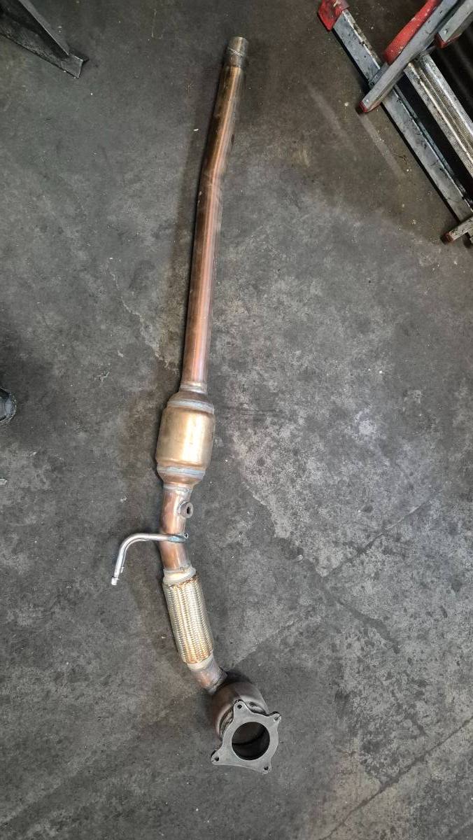

    BZB are o singura sonda. Am atasat poza cu evacuarea in care se poate vedea pozitia sondei. Declararea catalizatorului ineficient se pare ca se face prin comparare cu niste valori predefinite => de aceea doresc daca ma poate ajuta cineva cu anulare selftestului de catalizator. Plus ca am mentionat: ITP trecut fara probleme la testele de emisii ceea ce cred ca nu e posibil cu un catalizator defect.

    orice motor dupa anii 1996 are obligatoriu minim 2 sonde , una inainte si una dupa CAT. catalizator decedat la datorie. P0420 apare doar cand ambele sonde indica acelasi semnal, adica gazele ies din CAT la fel cum intrat, nemodificate Daca e vreo sonda defecta, nu se suprapun semnalele si nu apare P0420.

    Bzb ar trebui sa aibe 2 lambda. Una inainte de Cat si una dupa. Ori cea de dupa e compromisa,ori catalizator spart/topit si nu mai are eficienta.

    Buna ziua Atasez si eu o poza cu un cod de eroare care apare atunci cand merg constant pentru cateva minute cu la cca 2000 rpm. Mentionez: - cod motor BZB - un singur senzor inainte de catalizator - masina trece ITP fara probleme (cu eroarea stearsa) - nu am consum ridicat sau miros urat la catalizator - nu exista alte erori (am avut o eroare de turbo, dar s-a rezolvat) - nu consuma ulei (doar de 2 ori am completat in 18 ani - in principiu cand am mers la turatii ridicate pentru sute de km) Rugaminte: intrucat masina merge foarte bine cu exceptia momentului cand face acest test de catalizator si da eroare, moment in care renunta la informatiile de la sonda (asa am inteles eu din ceea ce am citit) - exista vreo posibilitate sa se anuleze self testul de catalizator? - sau stiti pe cineva care ar putea realiza testele necesare sa gasesc care e problema reala - banuiesc un vacuum mecanic undeva (nu am identiifcat nici o scapare de gaze sau aer fals vizibil) Multumesc
