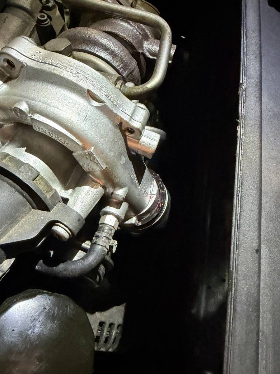

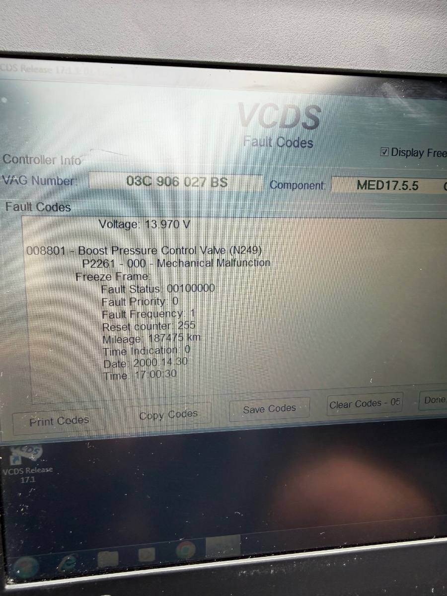

    1.4 TSI (TFSI)
    La o scanare cu vcds am găsit încă o eroare, apare doar la peste 3500 rpm. Menționez ca supapa de buypass de pe tubina am înlocuit-o (pierburg). Am făcut și un test cu fum, am observat ca iese pe la furtunul care coboară din turbina spre compresor, care a fost schimbat acum la recondiționarea turbinei pentru ca era crăpat. Furtunul cel nou (gates) este prea larg și nici colierul nu-l poate strânge foarte bine și pe acolo ieșea fumul la test . Am comandat altul, waico, sper să fie asta problema, ca nu mai știu ce să mai înlocuiesc
