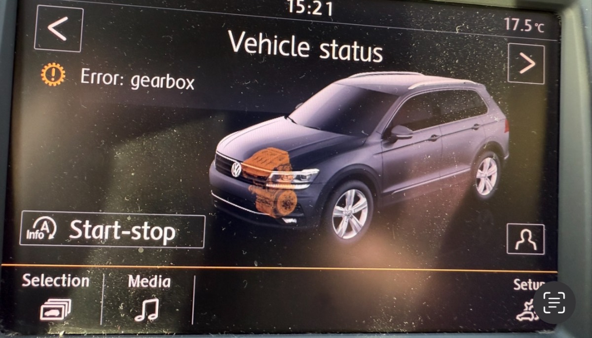

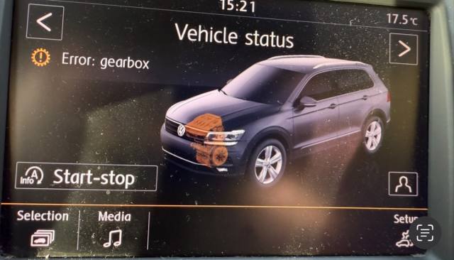

    Am si eu o eroare care pare a avea legatura cu topicul. Poate a mai patit cineva. Eroare nu are nimic mecanic in spatele ei. Nu exista scurgeri , pete de ulei nimic. Se pare ca este ceva senzor incorporat in mecatronic care la temperaturi de 70-90 grade da kix. Si am mai auzit ca e posibil sa se rezolve cu un update de soft.
