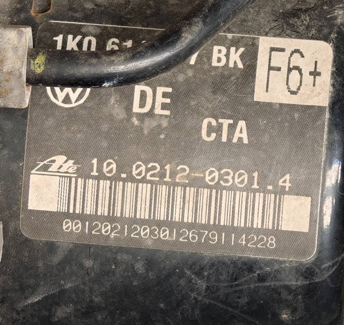

    Pompa ABS, cod 1k0 614 517 bd
    Salut am intampinat si eu aceeasi problema adica eroare ABS, si ESP aprins constant, eroarea din VCDS este 01130, se poate repara undeva pompa daca o dau jos? Pompa este model 1k0 614 517 bk f6+ ? Ce ma sfatuiti?
