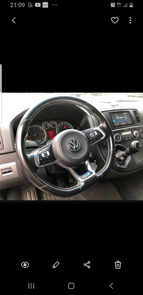

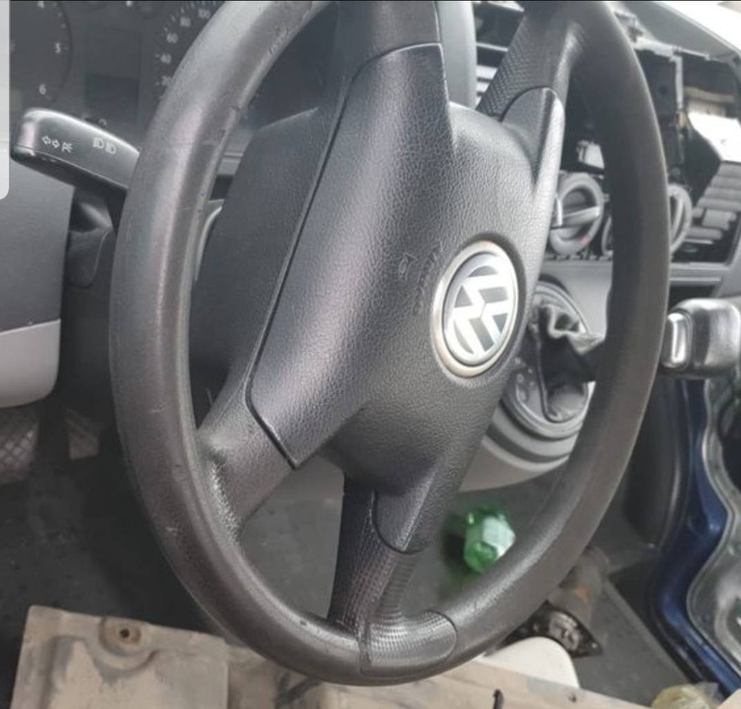

  2. Salut Dupa cum spune Titlu vreau sa trec inapoi de la volan cu comenzi si padele la volan normal Pe scurt,am fost respins la Itp,cand a vazut Neamțul volanul cu padele a facut spume si mia zis sa trec pe original, degeaba am incercat sa ii explic ca asa am cumparat masina Am cumparat volan normal de T5 complet cu tot cu mufa de la airbag si l-am montat, dar daca am avut minus baterie decuplat,am omis,chiar nu mi-am dat seama sa apas sa vad daca am claxon, si astazi am fost respins ca nu functioneaza claxonul, tipul de face itp ul a fost atentionat de un mecanic care a fost acolo cand m-am dus cu masina prima data la itp Ce trebuie sa mai schimb ca sa fac claxonul sa functioneze Multumesc
