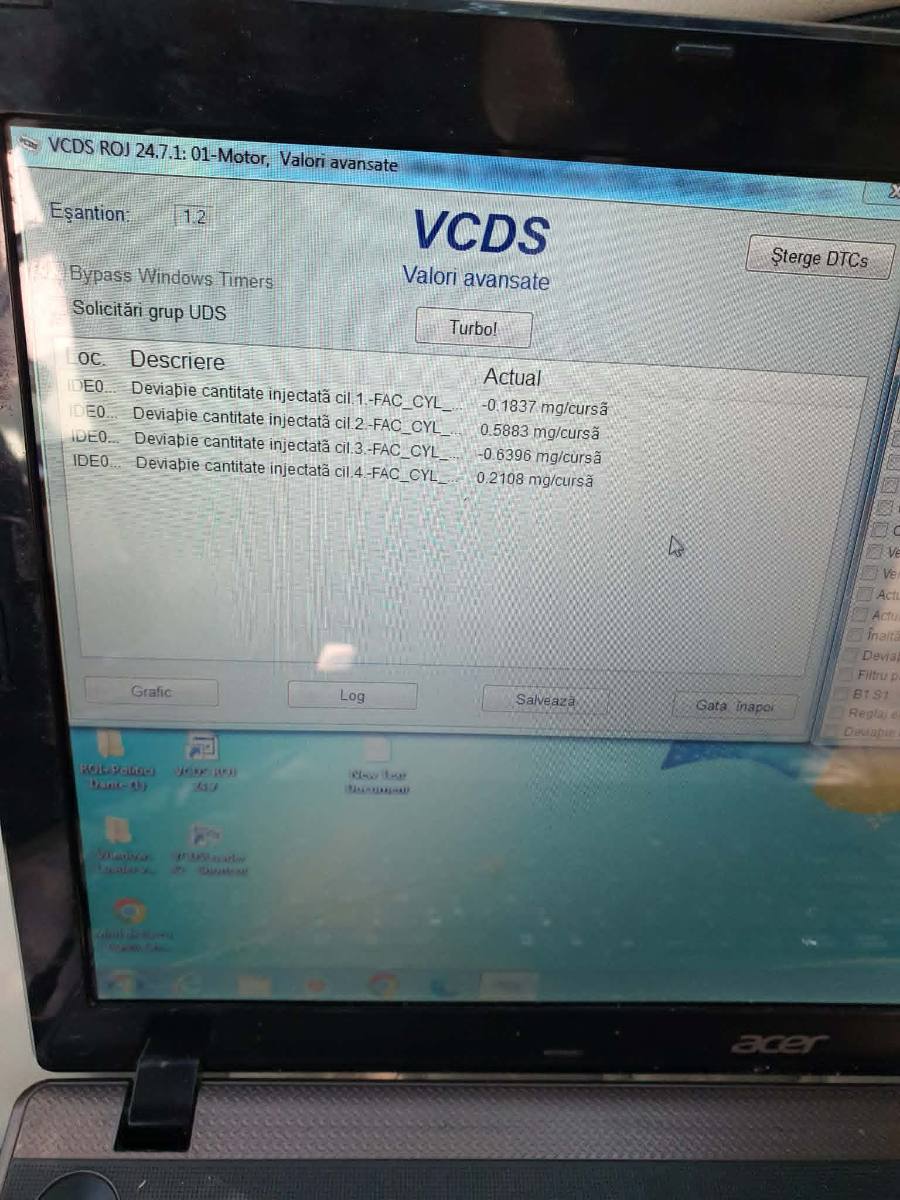

    Injectoare CR 1.6TDI
    Eventual schimba si rampa de retur cu cea cu codul nou, daca esti dispus sa mai investesti.
  3. EEXCALADE
    Cu valorile actuale ,0.xx, ar trebui sa mearga bine

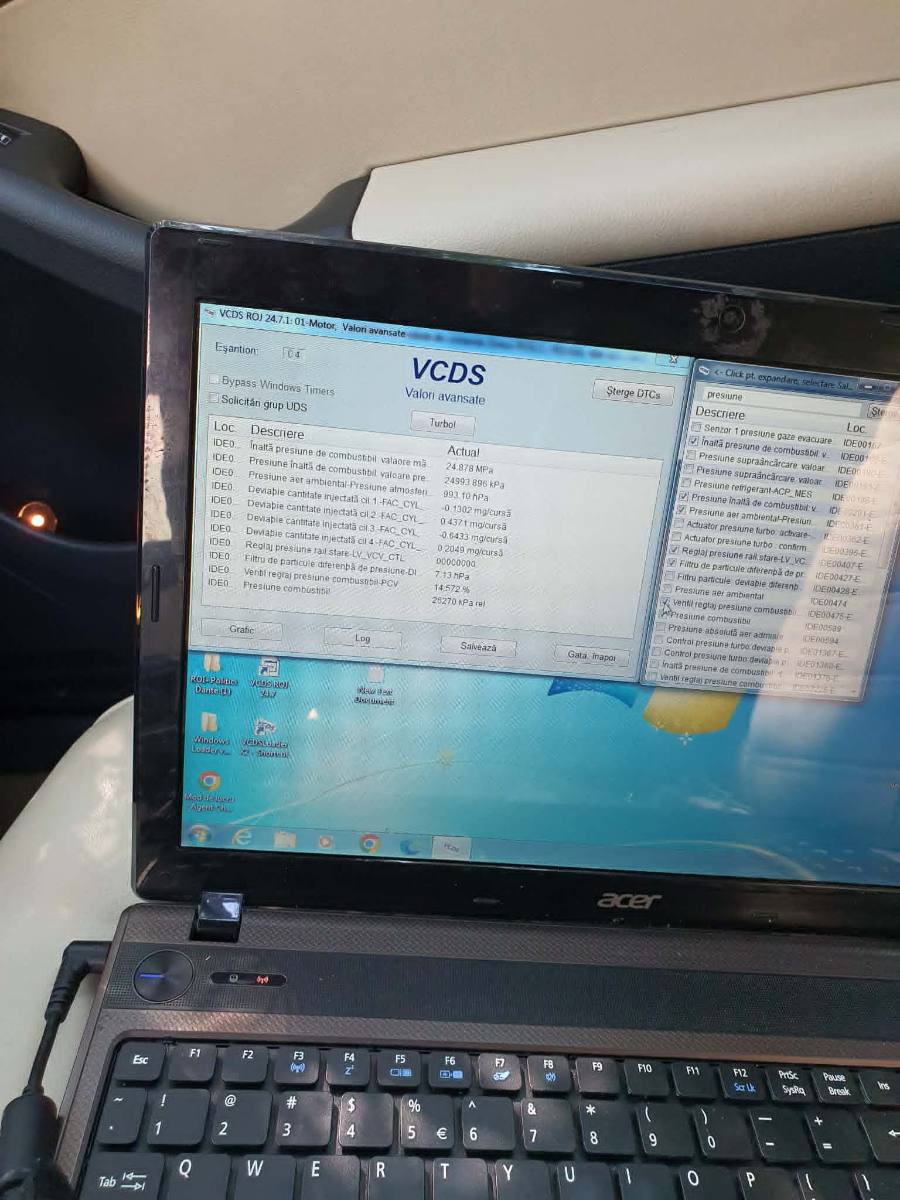

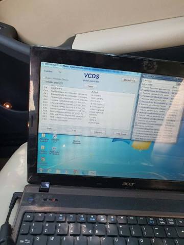

  5. rap_florinn
    Le-am schimbat si pe celelate 2, tot noi dar am patit-o rau dupa ce le-am montat. Am dat o tura cu ea si la semator am vazut ca a urcat la 1000 ture si iesea fum de sub capota. Am deschis capota si mi-a sarit returul de la un injector si era balta de motorina. Nu inteleg cum, deoarece clipsurile erau noi, cele cu care au venit injectoarele. O fi afectat cu ceva? Am mers aproximativ 1 km cu ea pana sa vad. Valorile sunt inainte si dupa .
