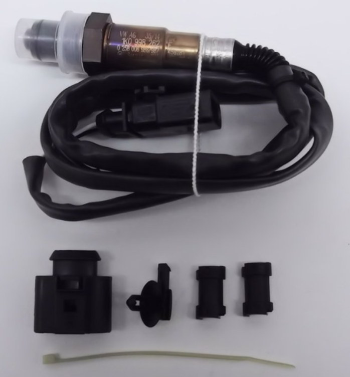

la Skoda e dat ca senzor oxygen pentru motor cu cod BZB. O sa merg pe acest cod. Multumesc Daca insa stie cineva cum sa anulez acel test, tot vreau sa o fac.

ma poti ajuta cu un cod de OEM; nu mai sunt vizibile datele pe sonda de pe masina si la furnizori de piese primesc informatii false deoarece toti imi dau cod de a doua sonda desi eu le explic ca masina are o sonda care are mai mult rol de senzor O2. Multumesc

Da,acum am verificat. Intr-adevar,BZB are numai o lambda. As inlocui-o. Cu una originala,neaparat.

BZB are o singura sonda. Am atasat poza cu evacuarea in care se poate vedea pozitia sondei. Declararea catalizatorului ineficient se pare ca se face prin comparare cu niste valori predefinite => de aceea doresc daca ma poate ajuta cineva cu anulare selftestului de catalizator. Plus ca am mentionat: ITP trecut fara probleme la testele de emisii ceea ce cred ca nu e posibil cu un catalizator defect.
