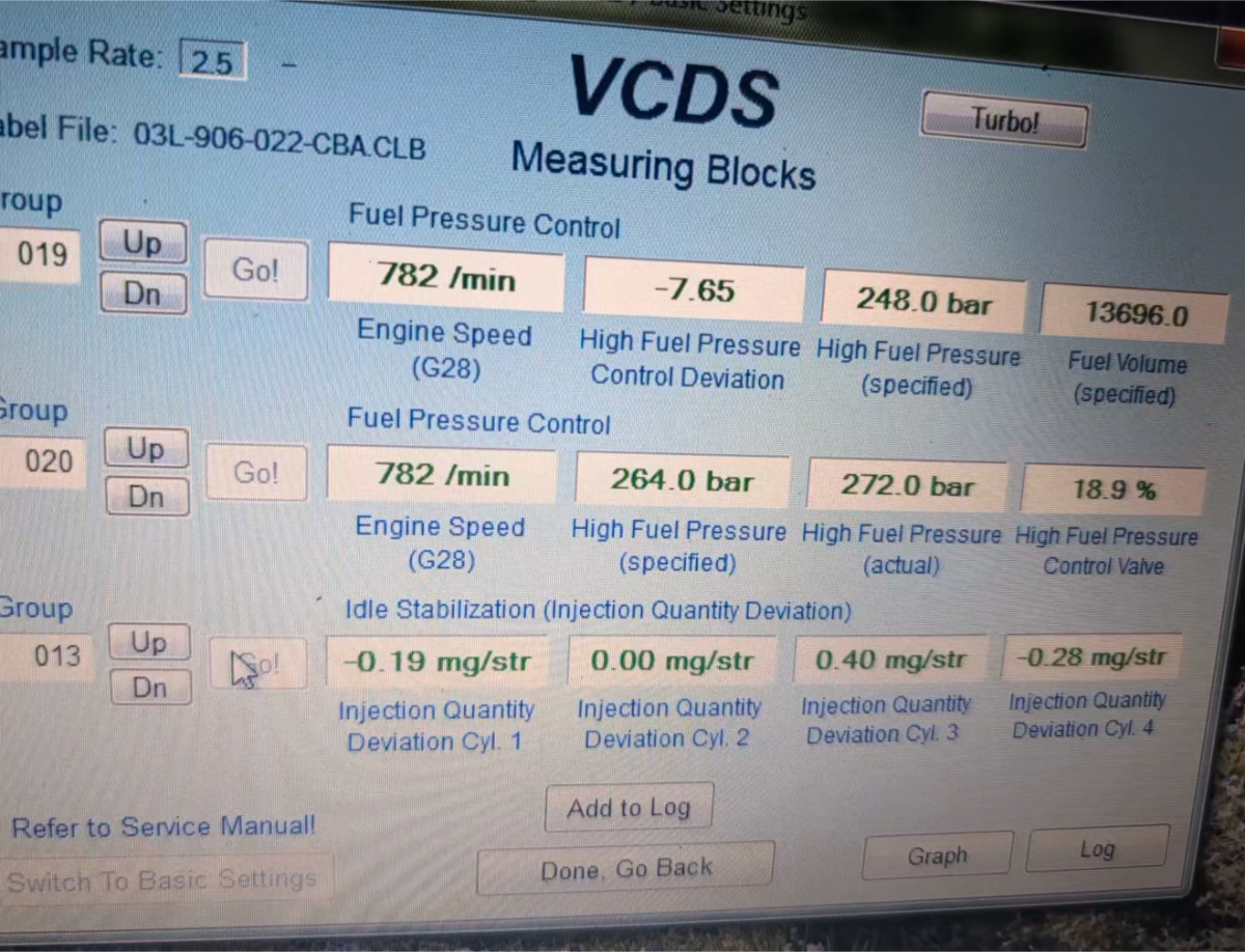

Salutare, De vreo luna am inceput sa am aceasta problema cu Passatul 2.0 TDI CBBB. Problema consta ca uneori se opreste imediat dupa ce pare ca a pornit si face si un zgomot ciudat. Problema am observat ca se manifesta mai des cand motorul e cald, daca o opresc vreo 5-10 minute. De exemplu daca opresc la o benzinărie sa cumpăr ceva. Dar nici atunci nu face tot timpul. La inceput credeam ca nu tin eu apasat pe cheie cat trebuie, dar am masina de 10 ani si la fel am apasat mereu. In ultima vreme face tot mai des chestia asta, uneori si de doua ori consecutiv. Apoi, cand porneste, totul e normal. Erori nu am pe VCDS, presiunile la combustibill par bune. Ce nu imi e clar e daca cu motorul oprit e normal ca presiunea sa oscileze intre 0 si 8 bari. Apoi, am sesizat ca uneori si opritul motorului e mai zgomotos decat de obicei. Asa ca am desfăcut furtunul de la clapeta de oprire si am verificat. Totul pare in regula acolo. Nu sunt depuneri mari, clapeta functioneaza cum trebuie. Am verificat si de șpan, in locasul senzorului de pe pompa de inalta si in carcasa filtrului de motorina. Nici urma de șpan. Chiar am fost uimit cat de curat e. Am pus si filtru de motorina nou cu ocazia asta. Mai banuiesc si Volantul, insa nu imi e clar daca s-ar putea sa se manifeste asa, sa previna pornirea uneori. Astazi e prima data cand dupa ce a facut faza asta, cand am plecat de pe loc, ambreiajul a prins mult mai jos decat de obicei iar pedala a ramas la jumatate, nu a revenit singura sus. Am tras-o eu cu piciorul apoi. Dupa, a functionat normal ambreiajul. Asta ma face sa cred ca o fi ceva din zona aia sau poate ca e o coincidență si sunt de fapt doua probleme separate. Ma tot chinui de ceva timp sa surprind pățania asta într-o filmare, dar bineînțeles ca exact atunci nu face. Astazi insa am reusit. A facut doar o data, nu de doua ori consecutiv. Pun link aici: De asemenea atasez valorile de presiune de pe vcds Orice sfat e binevenit, eu nu prea mai am idei. Mulțumesc!
Am intrat azi cu vcsd in advanced measuring am selectat throttle , ambele casute sint 2 potentiometre in pedala . Am dat grafic si m-am jucat cu acceleratia si parea ok. Eu am schimbat acum 2 săptămâni pedala pe care am banuit ca poate fi problema. Aveam una de la cineva care a desmembrat un passat cu dauna frontala in 2010. Si nu cred ca ar fi defecta. Azi am desfăcut si pedala scoasa de pe masina. Si i-am facut o curatare si am arcuit clemele de contact din interior, care se slabisera (nu mai apasa tare pe cablaj) Maine o montez înapoi de probă. Daca nu vrea, o sa verific cablajul de la pedala. Adaug si pozele cu verificarea si curatarea

Dacă atunci cînd a căzut acceleraţia ai apăsat la podea acceleraţia atunci se pare că senzorul de la pedala este problema pentru că în log după vreo 10-12 secunde apare asta. Mai jos am făcut un grafic pe ultimele 20 sec. unde se poate observa asta Problema spinoasă în diagnosticarea acestei probleme este că se manifestă aleatoriu. Alfel poţi observa cum lucrează senzorul astfel: conectezi vcds, pui contactul fără să porneşti motorul, selectezi în Measuring Blocks grupurile 002 (a doua căsuţă) şi 010, apoi apeşi progresiv pedala de acceleraţie. În aceste grupuri se poate observa procentul apăsării pedalei.. Într-o situaţie extremă poate fi ECU de vină, dar nu se poate spune asta decît atunci cînd ai un senzor de pedală care ştii sigur că este bun.

Salut, Revin cu un log in mers. Sa manifestat in ultimele 10-15 secunde din log. Cand am simțit ca a căzut accelerația, am calcat la maxim pedala si am eliberato cand a trecut de 3000 de ture. Log passat.csv
