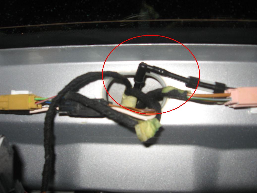

Salutare tuturor.Am achizitionat de curind o Fabia din 2000 ,si voind sa vad daca functioneaza sprituitoarea luneta ,daca arunca lichid.Dar am constatat ca lichidul curge undeva pe sub masina la o gaura de scurgere din dreptul portierei spate.Unde sa caut caci cred ca e spart traseul pe undeva prin spate.Masina e model scurt .Va multumesc.
In usa trebuie sa cauti, va trebui sa desfaci ornamentul de pe haion ca sa ai acces la furtunul care ti-a iesit de pe mufa aia din plastic.
post-25544-0-05594200-1319655993_thumb.j
...cu completarea ca trebuie sa tragi un pic cu raspundere de plasticul ala ca sa ajungi la cotul ala
E greu toata procedura asta de demontat ornametnul de pe haion? Se pote pune frumos la loc totul fara a merge la un service?
Salutare.S-a rezolvat efectiv usor.Era desfacuta o imbinare la furtunas exact deasupra telescopului stinga.Am desfacut mocheta din portbagaj din stinga sus de linga telescop si acolo am gasit aceea imbinare desfacuta :icon_thumleft:
