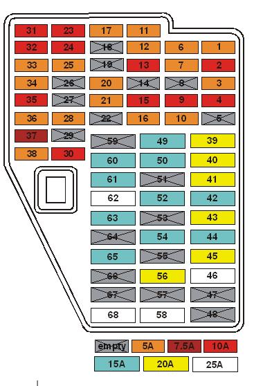

nici mie nu-mi mai functioneaza stergatoarele. Au mers de2 ori si au cedat.
Si cum nu ma pricep sa interpretez tabloul ala poate e cineva mai darnic sa incearcuiasca siguranta din poza!
Multumesc anticipat!
Verifica te rog siguranta nr.2 din poza ta (numerotarea este altfel dar e bine si-asa). Este una mica, rosie de 10A. Cheers!
Azi dimineata, la Fabia din dotare a fost actionat spalatorul si au facut o cursa stergatoarele, apoi...nimic. Schimbat siguranta nr. 15 din tabloul de sigurante. (10A).
Acum functioneaza.
