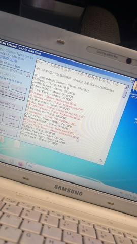

Salutare!
Ieri dimineata cand am vrut sa pornesc climatizarea la al meu golf acesta a refuzat sa porneasca, functioneaza toate butoanele dar nu porneste compresorul, dupa aceea am constat ca nu functioneaza nici incalzirea in scaune, senzorul nivel/temperatura ulei si senzorii de parcare, lampa marsarier plus camera de marsarier. Am facut o scanare VCDS si rezulta urmatoarele. Stie cineva de unde ar trebui sa incep verificarile?
Daca mai este creat alt topic cu aceleasi probleme imi cer scuze!
Joi,03,Octobrie,2024,20:14:24:00009
VCDS -- Emulator VAG/VAS bazat pe Windows. Ediţie în Română Rulează pe Windows 10 x64
Versiune VCDS: ROJ 21.3.0.0
Versiune date: 20210308 DS325.0
www.vcds.ro
Vânzător/Atelier: ReluCXR
Număr VIN: WVWZZZ1KZ7W082439   Nr.înmatriculare: GL99CXR
rulaj: 153280km   Comandă reparaţii:
Tip caroserie: 1K (1K0)
Adrese de scanat: 01 03 08 09 15 16 17 19 25 37 42 44 46 47 52 56 76 7D
Număr VIN: WVWZZZ1KZ7W082439   rulaj: 153280km
00-Senzor unghi volan -- Status: OK 0000
01-Motor -- Status: Malfuncţie 0010
03-ABS frâne -- Status: OK 0000
08-Clima automată -- Status: Malfuncţie 0010
09-Electr. centrală -- Status: OK 0000
15-Airbaguri -- Status: OK 0000
16-Electronică volan -- Status: OK 0000
17-Instrumente bord -- Status: Malfuncţie 0010
19-Poarta CAN  -- Status: Malfuncţie 0010
25-Blocare pornire -- Status: OK 0000
37-Navigaţie -- Status: Nu poate fi accesat 1100
42-Electr. uşa şofer -- Status: OK 0000
44-Asistenţă direcţie -- Status: OK 0000
46-Confort -- Status: OK 0000
47-Sistem sonor -- Status: OK 0000
52-Electr. uşa pasag -- Status: OK 0000
56-Radio -- Status: Malfuncţie 1010
76-Asistenţă parcare -- Status: OK 0000
7D-Încălz. Aux. -- Status: OK 0000
Adresa 01: Motor        Etichete: ROJ\03G-906-021-BMM.clb
   Număr VAG SW: 03G 906 021 JG    HW: 03G 906 021 AB
   Component: R4 2,0L EDC G000SG  9392
   Revizie: --H05---    Număr serial: VWZ7Z0F8139518
   Codare: 0000072
   Atelier: WSC 01279 785 00200
   VCID: 6DD17CB37491F7E318-8038
7  coduri de defecte:
005658 - Bujie incandescentă cilindrul 1 (Q10)
               P161A - 000 - întrerupere
             împrejurări cod:
                    Stare defect: 01110000
                    Prioritate defect: 3
                    Frecvenţa defect: 1
                    Resetare contor: 255
                    rulaj: 152814 km
                    Indicator de timp: 0
                    Data: 2000.00.00
                    timp: 17:29:36
             împrejurări cod:
                    RPM: 840 /min
                    viteză: 0.0 km/h
                    sarcină: 0.0 %
                    tensiune: 14.36 V
                    valori binare: 00001000
                    temperatură: 18.9*C
                    valori binare: 10110000
005659 - Bujie incandescentă cilindrul 2 Q11)
               P161B - 000 - întrerupere
             împrejurări cod:
                    Frecvenţa defect: 1
                    rulaj: 152814 km
                    Data: 2000.00.00
                    timp: 17:29:36
             împrejurări cod:
                    RPM: 840 /min
                    viteză: 0.0 km/h
                    sarcină: 0.0 %
                    tensiune: 14.36 V
                    temperatură: 18.9*C
005660 - Bujie incandescentă cilindrul 3 (Q12)
               P161C - 000 - întrerupere
             împrejurări cod:
                    Frecvenţa defect: 1
                    rulaj: 152814 km
                    Data: 2000.00.00
                    timp: 17:29:36
             împrejurări cod:
                    RPM: 840 /min
                    viteză: 0.0 km/h
                    sarcină: 0.0 %
                    tensiune: 14.36 V
                    temperatură: 18.9*C
005661 - Bujie incandescentă cilindrul 4 (Q13)
               P161D - 000 - întrerupere
             împrejurări cod:
                    Frecvenţa defect: 1
                    rulaj: 152814 km
                    Data: 2000.00.00
                    timp: 17:29:36
             împrejurări cod:
                    RPM: 840 /min
                    viteză: 0.0 km/h
                    sarcină: 0.0 %
                    tensiune: 14.36 V
                    temperatură: 18.9*C
006481 - Ventilator 2 lichid răcire (V177)
               P1951 - 000 - se roteşte greu/blocat - intermitent
             împrejurări cod:
                    Stare defect: 00100000
                    Frecvenţa defect: 10
                    rulaj: 152847 km
                    Data: 2000.00.00
                    timp: 00:50:30
             împrejurări cod:
                    RPM: 840 /min
                    viteză: 23.0 km/h
                    sarcină: 0.0 %
                    tensiune: 14.06 V
                    valori binare: 00001011
                    temperatură: 84.6*C
                    raport: 25.3 %
005697 - Citiţi memoria de defecte la
               P1641 - 000 - clima (adr.08)
             împrejurări cod:
                    Stare defect: 01100000
                    Prioritate defect: 6
                    Frecvenţa defect: 1
                    rulaj: 153224 km
                    Data: 2000.00.00
                    timp: 17:23:34
             împrejurări cod:
                    RPM: 819 /min
                    viteză: 0.0 km/h
                    sarcină: 0.0 %
                    tensiune: 14.52 V
                    temperatură: 10.8*C
                    (fără denumire): 0.0
005716 - Citiţi memoria de defecte la
               P1654 - 000 - modul bord (adr.17)
             împrejurări cod:
                    Frecvenţa defect: 1
                    rulaj: 153224 km
                    Data: 2000.00.00
                    timp: 17:27:02
             împrejurări cod:
                    RPM: 840 /min
                    viteză: 0.0 km/h
                    sarcină: 0.0 %
                    tensiune: 14.44 V
                    temperatură: 9.9*C
                    temperatură: 28.8*C
                    temperatură: 8.1*C
Gata de funcţie: 0 0 0 0 0
Adresa 03: ABS frâne        Etichete: ROJ\1K0-907-379-MK60-F.clb
   Număr VAG SW: 1K0 907 379 AC    HW: 1K0 907 379 AC
   Component: ESP FRONT MK60      0101
   Revizie: 00H11001
   Codare: 0023170
   VCID: 73E56ACB12B52113CE-8026
Nu a găsit coduri.
Adresa 08: Clima automată        Etichete: ROJ\1K0-907-044.clb
   Număr VAG SW: 1K0 907 044 BJ    HW: 1K0 907 044 BJ
   Component: ClimatronicPQ35 090 0909
   Revizie: 00090016    Număr serial: 00000000000000
   Atelier: WSC 00000 000 00000
   VCID: 70EF65C763A31A0B33-8024
2  coduri de defecte:
01087 - Setarea de bază nu este efectuată
            005 - setare de bază/adaptare lipsă sau incorectă
00819 - Senzor de înaltă presiune (G65)
            009 - întrerupere/scurt la masă
Adresa 09: Electr. centrală        Etichete:. ROJ\3C0-937-049-23-H.lbl
   Număr VAG SW: 3C0 937 049 E    HW: 3C0 937 049 E
   Component: Bordnetz-SG     H37 1002
   Revizie: 00H37000    Număr serial: 00000006099403
   Codare: E58B8F2700041500001400001400000000097F075C
   Atelier: WSC 00000 785 00200
   VCID: 2B55B2AB8A0539D346-807E
   Subsistem 1 - Număr VAG: 1K1 955 119 E  Etichete: ROJ\1KX-955-119.CLB
   Component: Wischer 310706 020  0501
   Codare: 00038805
   Atelier: WSC 00000
   Subsistem 2 - Număr VAG: 1K0 955 559 AB  Etichete: ROJ\1K0-955-559-AF.CLB
   Component: RLS     220906 020  0103
   Codare: 00208933
   Atelier: WSC 00000
Nu a găsit coduri.
Adresa 15: Airbaguri        Etichete: ROJ\1K0-909-605.clb
   Număr VAG SW: 1K0 909 605 T    HW: 1K0 909 605 T
   Component: 37 AIRBAG VW8   020 2300
   Revizie: 05020000    Număr serial: 0038PD0S6MEX
   Codare: 0013111
   Atelier: WSC 01269 785 00200
   VCID: 3D718CF36471A763E8-8068
   Subsistem 1 - Număr serial: 6332MSME124B4A058
   Subsistem 2 - Număr serial: 6342MSME1278446EI
   Subsistem 3 - Număr serial: 6352QSME11034031X
   Subsistem 4 - Număr serial: 6362QSME140D7A03G
Nu a găsit coduri.
Adresa 16: Electronică volan        Etichete: ROJ\1K0-953-549-MY8.lbl
   Număr VAG SW: 1K0 953 549 BC    HW: 1K0 953 549 BC
   Component: Lenksäulenmodul 036 0070
   Codare: 0000042
   VCID: 74E769D717BB262BD7-8020
Nu a găsit coduri.
Adresa 17: Instrumente bord        Etichete: ROJ\1K0-920-xxx-17.clb
   Număr VAG SW: 1K0 920 873 B    HW: 1K0 920 873 B
   Component: KOMBIINSTRUMENT VDD 1610
   Revizie: V0003000    Număr serial: VWZ7Z0F8139518
   Codare: 0007103
   Atelier: WSC 65536 645 577705
1 cod a găsit:
00562 - Senzor nivel/temperatura ulei (G266)
            010 - întrerupere/scurt la plus
             împrejurări cod:
                    Stare defect: 01101010
                    Prioritate defect: 2
                    Frecvenţa defect: 1
                    Resetare contor: 143
                    rulaj: 153284 km
                    Data: 2000.00.00
                    timp: 03:42:41
Adresa 19: Poarta CAN         Etichete:. ROJ\1K0-907-530-V2.clb
   Număr VAG SW: 1K0 907 530 H    HW: 1K0 907 951
   Component: J533__Gateway   H12 0150
   Revizie:   H12       Număr serial: 31001069090E9A
   Codare: 3D0F0F4A07000000
   VCID: 2C57B1B78F0B3EEB4F-8078
01300 - Modul de navigaţie cu unitate CD-rom (J401)
            004 - lipsă semnal/comunicaţie
             împrejurări cod:
                    Stare defect: 01100100
                    Frecvenţa defect: 1
                    rulaj: 153284 km
                    Data: 2000.00.00
                    timp: 03:42:47
01304 - Radio
            004 - lipsă semnal/comunicaţie - intermitent
             împrejurări cod:
                    Stare defect: 00100100
                    Frecvenţa defect: 6
                    Resetare contor: 184
                    rulaj: 153284 km
                    Data: 2000.00.00
                    timp: 03:57:25
Adresa 25: Blocare pornire        Etichete: ROJ\1K0-920-xxx-25.clb
   Component: IMMO            VDD 1610
   Atelier: WSC 10101 599 00022
Nu a găsit coduri.
Adresa 37: Navigaţie
Nu poate fi accesat
Adresa 42: Electr. uşa şofer        Etichete: ROJ\1K0-959-701-MAX3.clb
   Număr VAG SW: 1K0 959 701 N    HW: 1K0 959 701 N
   Component: Tuer-SG         005 0967
   Codare: 0000052
   VCID: 397998E370599B43C4-806C
Nu a găsit coduri.
Adresa 44: Asistenţă direcţie        Etichete: 1Kx-909-144-G2V3.clb
   Număr VAG: 1K1 909 144 L
   Component: EPS_ZFLS Kl.069 H07 1806
   Atelier: WSC 00000 028 00001
   VCID: 3467A9D7573B662B17-8060
Nu a găsit coduri.
Adresa 46: Confort        Etichete:. ROJ\1K0-959-433-MAX.clb
   Număr VAG SW: 1K0 959 433 BT    HW: 1K0 959 433 BT
   Component:    KSG PQ35 G2  020 0202
   Revizie: 00020000    Număr serial: 00000000000000
   Codare: 009002085103087F2D0484056008CA01E0BC00
   VCID: 03053A0B42151193DE-8056
   Subsistem 1 - Component:   Sounder n.mounted
   Subsistem 2 - Component:       NGS n.mounted
   Subsistem 3 - Component:      IRUE n.mounted
Nu a găsit coduri.
Adresa 47: Sistem sonor        Etichete: ROJ\3C0-035-456.clb
   Număr VAG: 1K6 035 456 A
   Component: 08K Audioverst.     0005
   Revizie: 00003000    Număr serial: 00000000001885
   VCID: 2A5BB7AF85FF20DBBD-807E
Nu a găsit cod de defecte
  sau codurile nu sunt suportate de modul
  sau a intervenit o eroare de comunicaţie
Adresa 52: Electr. uşa pasag        Etichete: ROJ\1K0-959-702-MAX3.clb
   Număr VAG SW: 1K0 959 702 N    HW: 1K0 959 702 N
   Codare: 0000308
   VCID: 3A7B87EF755F905BCD-806E
Nu a găsit coduri.
Adresa 56: Radio
Nu poate fi accesat
Adresa 76: Asistenţă parcare        Etichete: ROJ\1K0-919-283.clb
   Număr VAG: 1K0 919 283 A
   Component: 22 Einparkhilfe     0101
   VCID: 2D51BCB3B41137E358-8078
Nu a găsit coduri.
Adresa 7D: Încălz. Aux.        Etichete: ROJ\1K0-963-235.clb
   Număr VAG SW: 1K0 963 235 E    HW: 1K0 963 235 E
   Component: PTC-Element         0404
   Revizie: 00800000    Număr serial:
Nu a găsit coduri.
Sfârşit------------------------(Timp scurs: 02:04)-------------------------
Log-GL99CXR-WVWZZZ1KZ7W082439-153280km.txt
Modificat de ReluCXR
mici greseli gramaticale
Ai un scurt pe o linie de alimentare. Dacă vei verifica, ai siguranta aferenta din panoul de pe partea șoferului arsa. Vezi ca problema vine de la cablajul dintre capota și compartimentul motor,  pe partea pasager. Este vb de alimentarea dozelor spalator parbriz incalzite. Desfa, remediază și schimba siguranta
